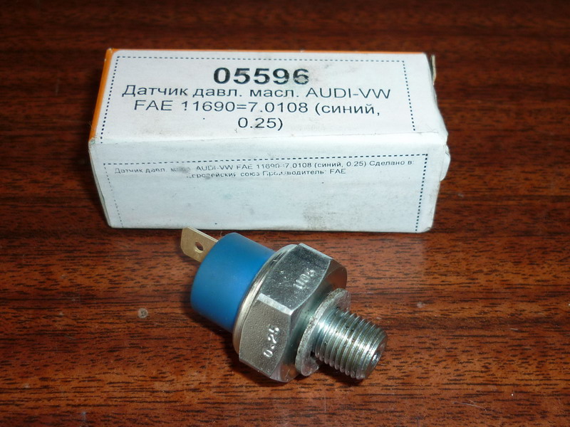

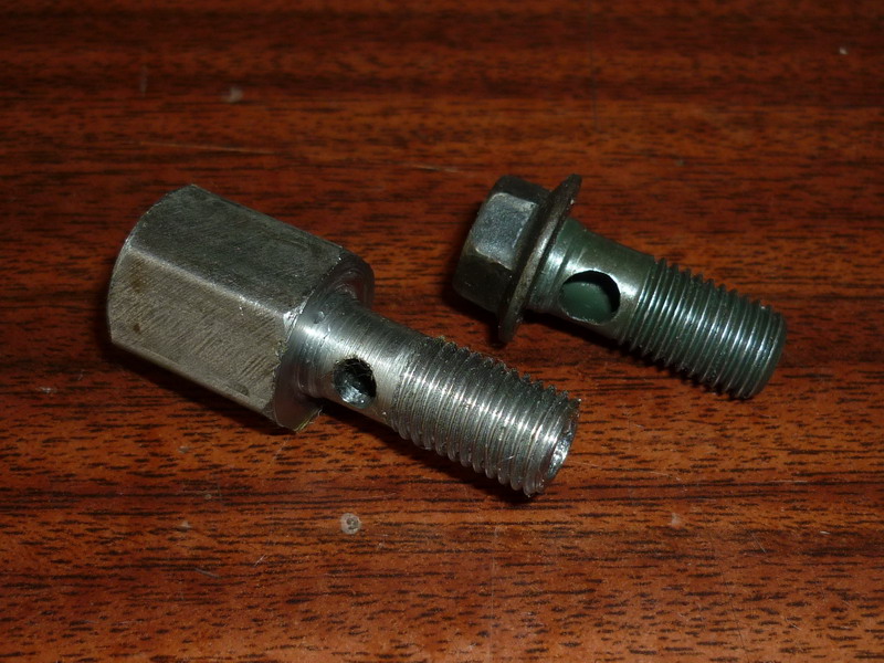

Почитал тут ВОТ ЭТО и что-то меня зацепило... Вовремя узнать об отсутствии давления масла = не угробить движок. Датчик можно применить от Жигулей (как в ссылке), но итальянский, они вполне надёжны. Переходник - нивапрос, хоть массовое производство можно организовать. Вопрос: где его имеет смысл установить? Снизу, под масляным фильтром, конечно, можно... Но место низкое, грязь, ветки, вода и прочие радости прикончат его быстро. Кто имеет представление о том, как течёт масло и где можно измерить наличие давления - просьба сказать своё мнение.

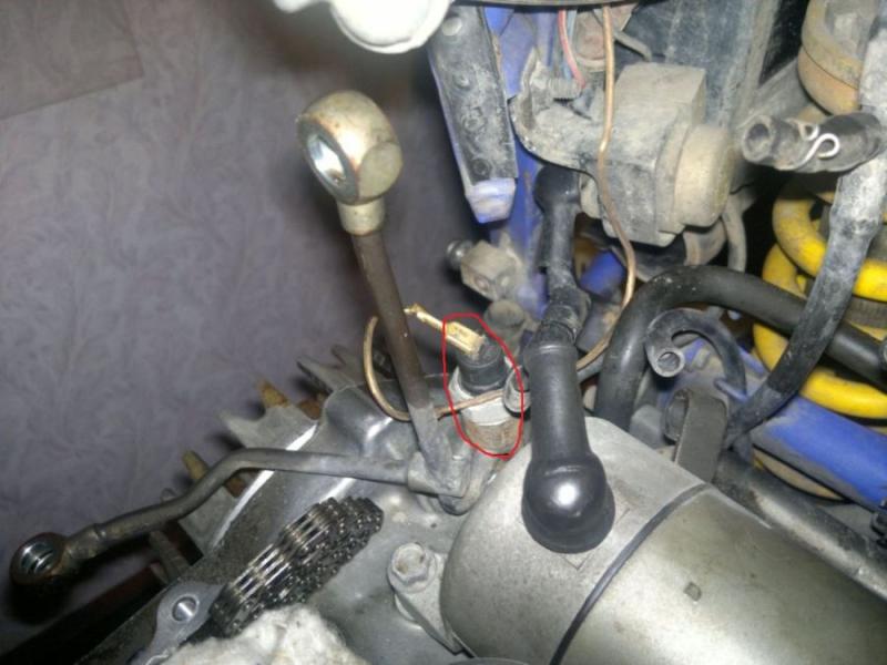

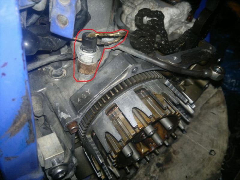

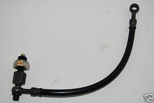

- - Huandi   Нашел вроде неплохой вариант - на Кавасаки Ниндзя ...   24.4.2010, 14:35
- - serg   Если резьба подойдёт, то вполне реальный вариант.   24.4.2010, 15:01
- - Huandi   Нет партнамбера того фитингового болта, куда датчи...   28.4.2010, 16:54
- - serg   Скорее всего проверяется только после заказа и при...   28.4.2010, 18:39

- - serg   Я и ориентировался на жигулёвский датчик. Он норма...   29.4.2010, 7:26

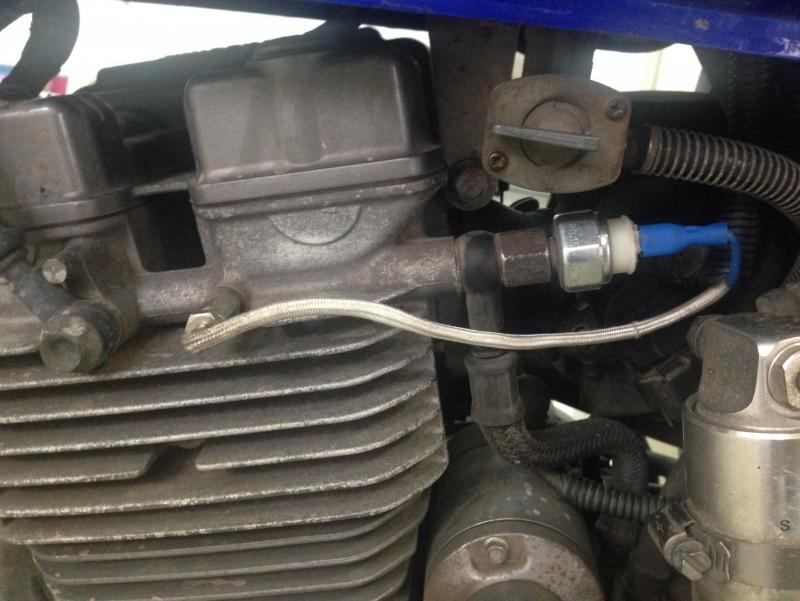

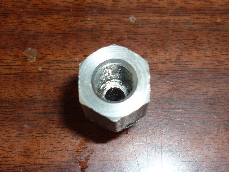

- - serg   RE: Датчик под лампочку аварийного давления масла   11.3.2012, 16:30
- - LoneWolfRU   а отверстия на ввертыше и в картере совпали? И как...   11.3.2012, 16:49
|- - 200   Цитата(LoneWolfRU @ 11.3.2012, 13:49) а о...   11.3.2012, 17:01
- - serg   Цитата(LoneWolfRU @ 11.3.2012, 17:49) И к...   11.3.2012, 18:03
|- - 200   Цитата(serg @ 11.3.2012, 15:03) На моте п...   11.3.2012, 18:27

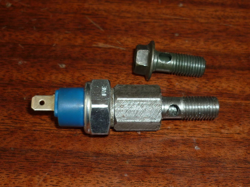

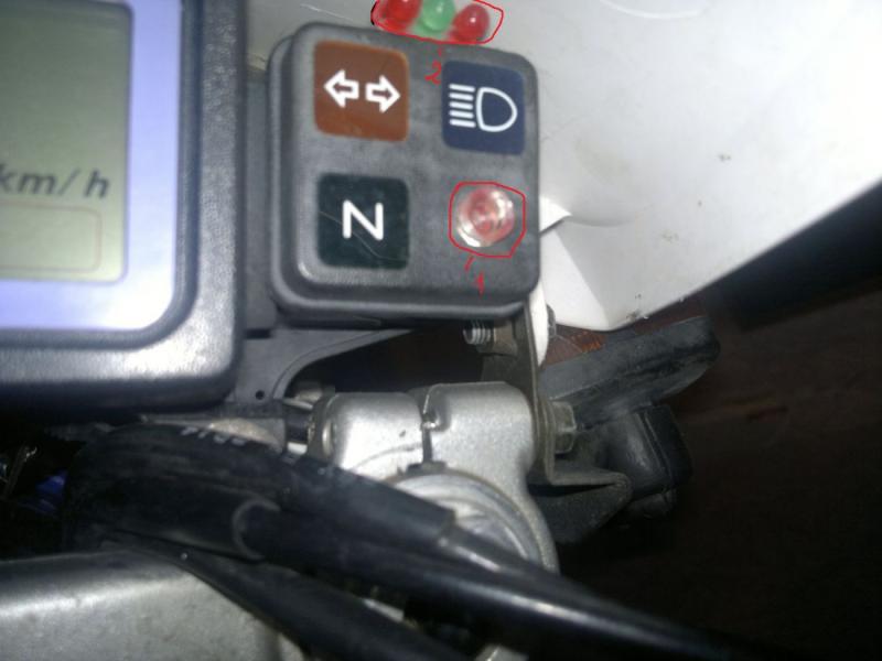

- - serg   Установил. Возни много по мелочи, много времени за...   1.5.2012, 21:59
- - newone   Круто, будем ждать фото. Мне думается было бы клев...   1.5.2012, 22:29
- - serg   Она перед глазами (выше приборки) и всегда видна. ...   1.5.2012, 22:32

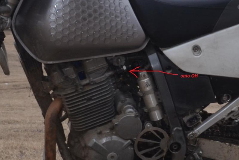

- - rhombl4   RE: Датчик под лампочку аварийного давления масла   25.2.2013, 21:26

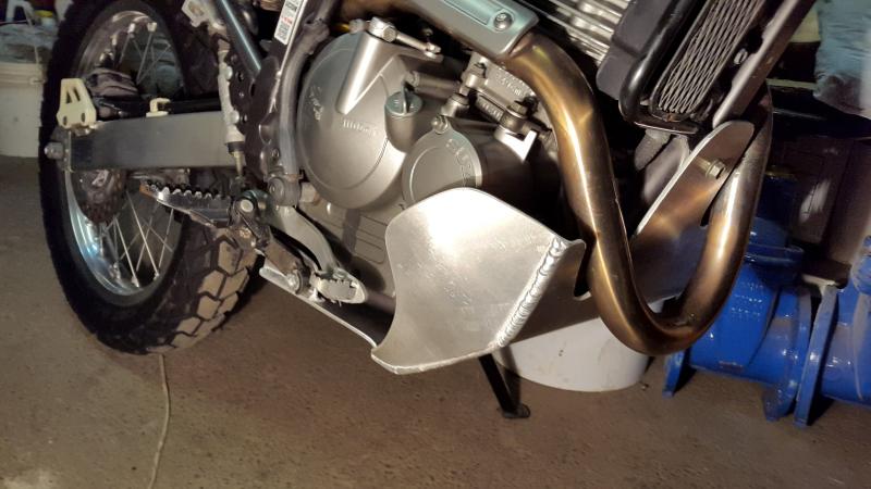

- - i-denis   сколько раз мот у меня падал 'случайно', н...   24.5.2013, 3:12
|- - Grandtrek   Цитата(i-denis @ 24.5.2013, 11:12) с...   24.5.2013, 3:35
