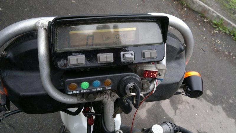

ребята, последний раз ехал домой и бросив взгляд на панель обнаружил что цифры потухли... те панель сама подсвечивается, но цифр нема...
с тех пор не катался две недели, но приходил в гараж и поворачивал ключ, в разные дни то горит то нет... ощущение что когда теплее цифры есть. так же и если включаешь обогреватель минут 15 спустя цифры оживают...
теребить проводку и размыкать смыкать разъемы пробовал.... не помогает.
что делать? куда лезть?

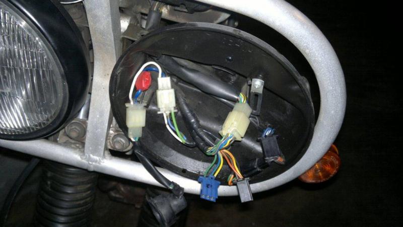

- - scorpa   http://djebel-club.ru/forum/index.php?showtopic=30...   30.10.2012, 21:35
- - mv   ну вот пошли нормальные ответы! переподключен...   30.10.2012, 21:43

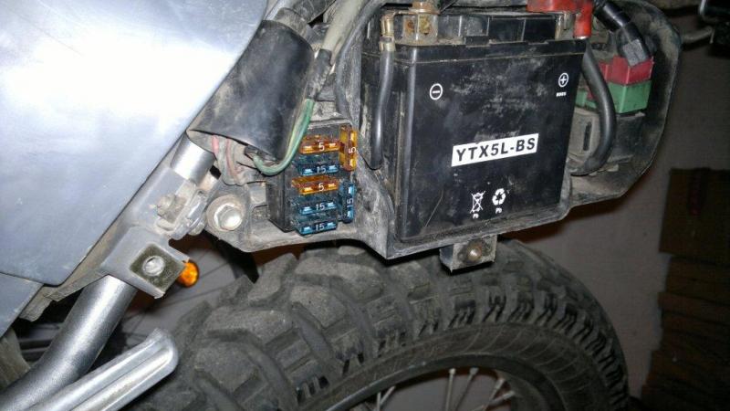

- - mv   Короче. Проверил все предохранители. Тот что самый...   2.11.2012, 20:30

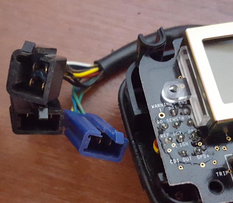

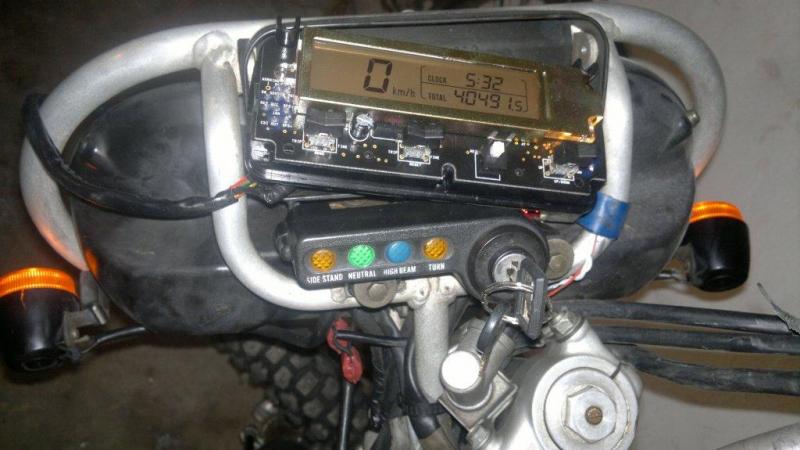

- - mv   ребят, разобрали приборную панель оказывается сгор...   22.11.2012, 19:07
|- - astr   Цитата(mv @ 22.11.2012, 20:07) ребят, раз...   22.11.2012, 22:37

|- - mv   Парни, отремонтировал мне панель Алексей, ASTR, ко...   2.12.2012, 21:05

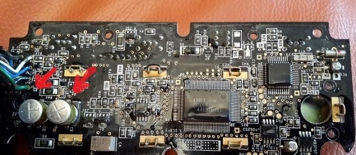

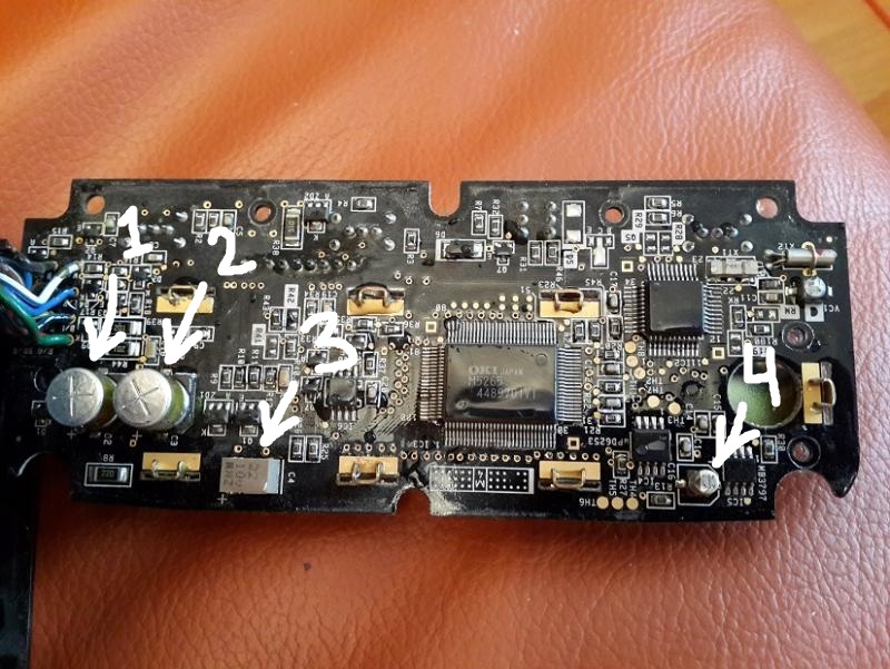

- - Judo   Добрый день всем!!! у меня на Baja сби...   14.4.2014, 12:44
- - i-denis   Проверь сначала, остается ли у тебя питание +12В н...   14.4.2014, 12:57
- - Judo   Спасибо за совет, попробую проверить стабильность ...   14.4.2014, 15:12
|- - astr   Цитата(Judo @ 14.4.2014, 16:12) Вопрос по...   14.4.2014, 18:49
|- - astr   Посмотрел конденсаторы. 2 большие 220мкф 35В, диа...   17.4.2014, 21:22
|- - Judo   Цитата(astr @ 17.4.2014, 18:22) Посмотрел...   18.4.2014, 10:31
|- - mv   Цитата(astr @ 17.4.2014, 22:22) коробка н...   19.4.2014, 8:42
- - Judo   Буду ремонтировать и отписываться в теме. Цитата(...   15.4.2014, 11:06
|- - astr   Цитата(Judo @ 15.4.2014, 12:06) подскажит...   15.4.2014, 12:58
- - Judo   Насколько мне известно, ножки вот этих двух емкос...   15.4.2014, 14:29
|- - astr   Нет, это SMD конденсаторы, т.е. для поверхностного...   15.4.2014, 19:14

- - Judo   Могут ли эти SMD электролиты отвечать за память ча...   16.4.2014, 10:13
- - ramirez   Цитата(Judo @ 16.4.2014, 7:13) Могут ли э...   16.4.2014, 16:00
|- - Judo   Цитата(ramirez @ 16.4.2014, 13:00) нет м...   16.4.2014, 16:08
|- - astr   Цитата(i-denis @ 15.4.2014, 23:36) S...   16.4.2014, 20:56

- - ramirez   вот, теперь вижу и вправду смд. Но я бы при замен...   19.4.2014, 15:50
