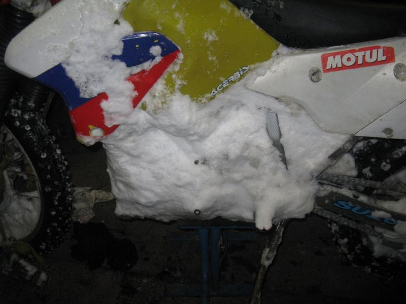

- - mv   Ждете? Сам пол ночи уснуть не мог. Представлял де...   4.11.2012, 19:38
- - металлург   хорошо, что хорошо кончается!Рад за тебя! ...   4.11.2012, 19:45

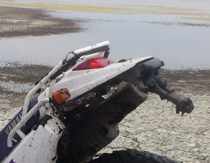

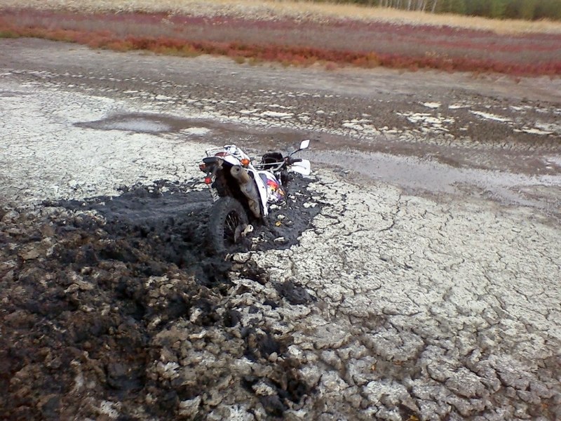

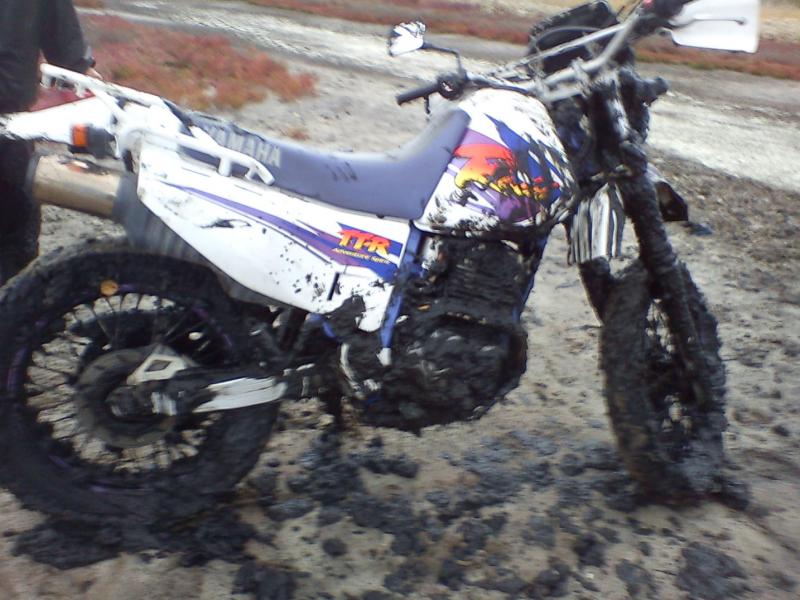

- - mv   Ну и специально для I-DENIS, маленькое малоинформа...   4.11.2012, 19:56
|- - Zybex   Цитата(mv @ 4.11.2012, 16:56) поздравляю...   4.11.2012, 20:11

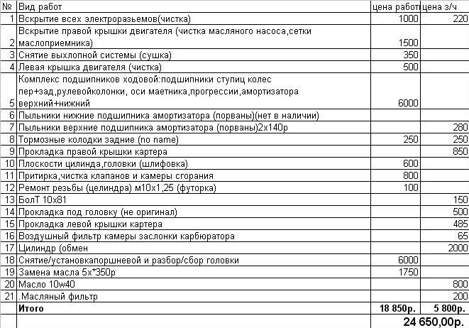

- - mv   Ром, щас позвонил мастеру, которого присоветовал А...   4.11.2012, 21:05
|- - Kopcak   Цитата(mv @ 4.11.2012, 22:05) Ром, щас по...   4.11.2012, 21:30

- - mv   Короче завтра везу мот Андрею. Уже позвонил ему, и...   4.11.2012, 21:37
|- - Танкист   Цитата(mv @ 4.11.2012, 18:37) Короче завт...   4.11.2012, 21:39
- - mv   и буду делать ОДНОЗНАЧНО то, что уже давно ХОТЕЛ ....   4.11.2012, 21:51
