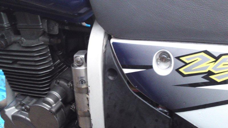

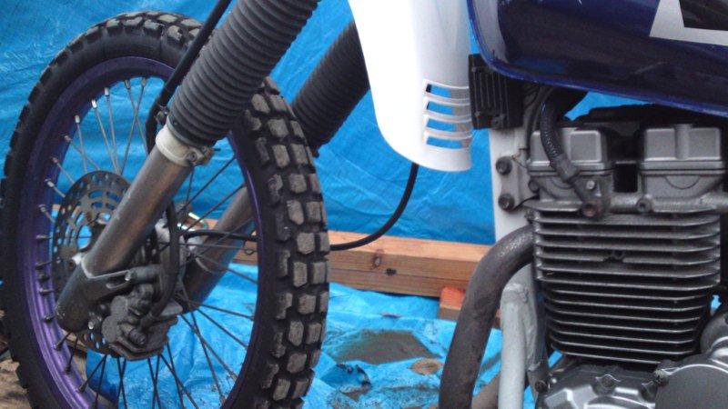

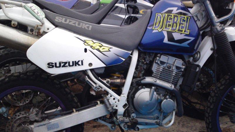

Коллеги,
Помогите определиться с выбором.
Хочу купить в Уссурийске DJEBEL 250 XC. Получил от продавца фото, с белой рамой и кик стартером. По документам он 2004 года. Как узнать что это не лажа, потому как поиск выдает что он 1994 года.
Фото приложены.
Номер рамы SJ45A-108430
Номер двигла J425 108507
По ПТСу выпуск 2004 года.
Прикрепленное изображение Прикрепленное изображение Прикрепленное изображение Прикрепленное изображение Прикрепленное изображение

расслабься насчёт года. главное, чтобы состояние было норм, надо этим заняться, подключить уссурийских райдеров, чтобы глянули.
кик есть, состояние по фоткам без криминала, так что цепляйся за него)

Да и кстати,врядли конечно мот 2004 года,но в 1994 году мотоциклов в 45й раме еще не было-была 44я

окрас такой пошел с 2000-ого вроде, или я ошибаюсь? у меня был такойже джебель, с таким же окрасом, два года назад, правда с киком, покупал в autobike.ru , по ПТС был год 2001 , но и кик был)

Вот может пригодится по номерам рамы
год модель нумерация рамы особенности
96 DR250RXT SJ45A 103525~
96 DR250RXLT SJ45A 103695~ RXTの低車高仕様
97 DR250RXV SJ45A 107264~ 始動時ヘッドライト消灯機能
97 DR250RXLV SJ45A 107414~ RXVの低車高仕様
98 DR250RXW SJ45A 109300~ キャブセッティング変更
98 DR250RXLW SJ45A 109420~ RXWの低車高仕様
98 DR250RXGW SJ45A 108815~ RXWのGPS仕様
98 DR250RXGLW SJ45A 108820~ RXWの低車高&GPS仕様
0 DR250RXY SJ45A 500016~ 負圧式キャブに変更、キック併設
の低車高仕様 - заниженная модель
