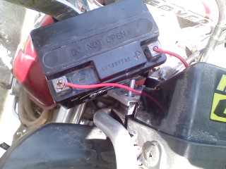

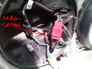

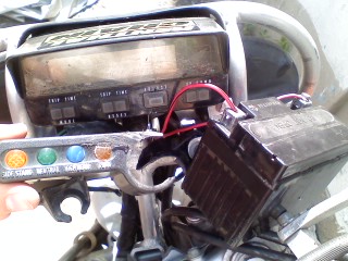

В общем, посмотрел я состояние аккума-он в поряде, но напряжения в цепи, после замыкания контактов (красные проводки от второго аккума) не возникает, все приборы молчат. Полярность вроде правильно выставил, мотоцикл завёлся только после подсоединения аккума на зажигание. Фары поначалу горели, а потом пших... и погасли после переключения на дальний, теперь ни ближний ни дальний не включаются, хз что перегорело реле или лампа, но по лампе не видно.
При присоединении аккума приборка не работает, только после старта двигателя, а поворотники и фары нормально вклчались до старта. Ещё во время работы двигателя огоньки на приборке (те, которых 4 если что) не имеют устойчивого света, т.е. мерцают, но не погасая полностью, видео не снимал, на последнем фото видны огни подножки и нейтралки при незаведённом движке. Хочу узнать мнения экспертов (но не о том, какой я колхозник, всем и так очевидно). Беда беда, такая погода замечательная, эххх...
Мы все понимаем, что ездить с аккумом на приборке не вариант? )))

Хороший знакомый электрик сказал, что может помочь, но это будет явно не сегодня, страшнее всего, если генератор приказал долго жить. Может кто обращался сюда? http://andy-xlr.narod.ru/

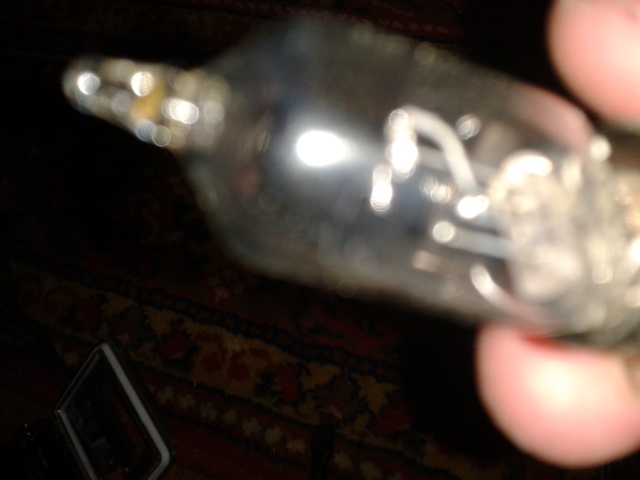

Да, этот товарищ (по-настоящему товарищ никому не в обиду будет сказано) помог мне при первом же звонке простым советом, теперь мотоцикл на ходу. Но фары не работают, походу я навернул эти металлогалогенные лампы. В инете не скребётся по сусекам, в автосалоне тоже. Приму дельный совет по решению проблемы.

наверно стоит проверить и предохранитель фар и сами лампы.
Оригинальные лампы стоят весьма не дешево и в наличии их не держат. Но в москве успешно покупали китайский аналог. он дешевый но светит заметно хуже.

Предохранители все в порядке. Без света тоже не дело ездить, что ж буду биксенон линзовый колхозить wink.gif)))

Кстати, цоколь h27 очень хорошо входит, чутка приколхозить контакты пришлось, а так супер-пупер на заметку.
