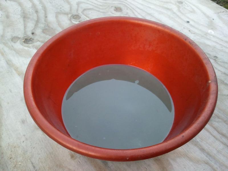

В прошлый раз, когда менял масло в коробке, слилась серая, непрозрачная субстанция. Как-то не придал этому значения(ввиду отсутствия опыта общения с раздельной системой смазки), залил новое и поехал дальше. Сеичас уже поставил мотик на хранение, и тут меня осенило, это же была эмульсия, верно? Значит, коробка хватает масло. Нарушений в работе не замечал. Скажите, насколько опасно ездить на эмульсии в коробке, если она образуется, что сеичас стоит сделать (слить масло? промыть *чем*? залить новое?). И вообще, как в перспективе устранить эту проблему? Прошу прощения, если уже такая тема была, по хонде не нашел. Естественно, речь идет о коробке хонды црм 250 91 года рождения. rolleyes.gif
П.С.Цвет слива был примерно таков
тыгыдымс cool.gif вернулся с гаража
Худшие ожидания оправдались.
Промыл соляркой, залил полусинтетику. Где-то на форуме видел сообщение по поводу сапуна коробки, типа через него вода попадает. Неужели никто не сталкивался?
П.С. вот что случилось в коробке с мотюлем 10w40 ... зато запах остался..вкусно give_rose.gif

У меня на црме вода в коробку перла, когда я правую крышку без прокладки только на герметик посадил. Как прокладка приехала - эмульсия пропала smile.gif
Еще сцать может через сальник крыльчатки, конструкцию уже не помню, но че-то где-то там есть smile.gif
А через сапун настолько много воды попасть не может, если ты конечно плаванием не занимаешься.
И это. Антифриз-то уходит, кстати?

Стоп. а помпа тут при чем, плиз разьясни взаимосвязь, а то я несведущ))
Плаванием не занимался, но зато мыл под душем исправно, вот и удивляюсь, как через сапун так много мог нахватать, неправдоподобно rolleyes.gif
Антифриз не уходит, в смысле, уровень антифриза не падает. или ты о чем-то другом толкуешь? laugh.gif
