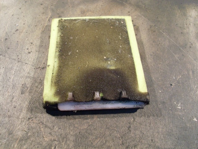

сообщение 27.11.2012, 22:25
Цитата(ТаньЧа @ 25.11.2012, 18:34) *
Совладельцы Сереньких, скажите, воздушный фильтр нужно пропитывать с двух сторон? У меня спрей.
Там поролоновый двухцветный чёрно-жёлтый карманчик(должно ли быть что-то внутри него?)
в карманчик должен вставляться пластиковый каркас ,если не забуду, сфотографирую свой завтра и пришлю фото. каркас плоский так что его можно изготовить самостоятельно из подходящего материала.
пропитывать с двух сторон обязательно . тоже пользуюсь спреем.
сообщение 28.11.2012, 22:37
вот фото каркаса , темной стороной к сеточке -правильно.
каркас в фильтре
вобще без каркаса пропинанный фильтр вставить равномерно будет трудно .Я использую пропитку ликви моли и она очень клейкая , фильтр вставляется туговато, а вот зубчики на какасе только придерживают края , и считаю они не обязательны.
