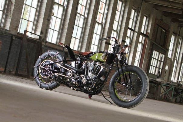

Зима уже почти наступила и хочется обеспечить моту максимальное сцепление с дорогой за минимальные деньги... Наткнулся на пару интересных фоток. Возникли некоторые вопросы - нужна ли такая приблуда, где ее достать, сколько сие добро стоит и не порвет ли оно мне спицы?
сообщение 26.11.2012, 12:07
Сообщений: 54215
Спицы сразу не порвёт, но испортит однозначно (а потом порвёт), обода обдерутся жестоко, использовать можно только на мягких грунтах (в снегу нет смысла, на льду вообще нельзя).
Итог - не стОит рассмотрения.

сообщение 26.11.2012, 12:43
Сообщений: 35074
Для дизайну можно, как на второй фотке, и для рекламы, как на первой.
