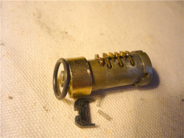

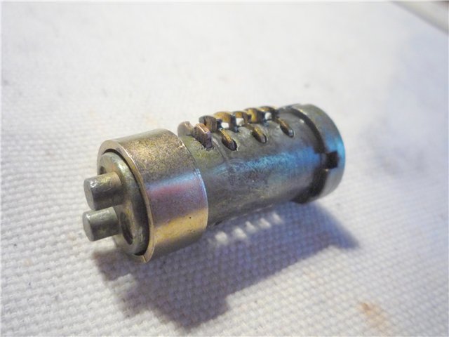

совместными усилиями с eccentric2000 удалось разобрать пробку ничего не сломав и не порвав.
алгоритм такой :
1. внимательно и осторожно поддеваем и снимаем блестящую верхнюю крышку. она слабенькая, легко гнётся. аккуратно расшатываем и вынимаем .
АХТУНГ ! под ней находятся крохотные пружинки, поддерживаюшие шторку. не потерять . (уже вроде писали)
2. откучиваем всё, что просто откручивается снизу. (остаётся снизу торчащий из корпуса пробки хвост личинки с двумя круглыми усами; кольцо
уплотнительное одето. )
3. аккуратно поддеваем и снимаем кольцо (лучше сбрызнув wd40)
4. за уплотнительным резиновым кольцом -металлическое втулочка. просто вытряхивается.
5. в образовавшейся от вытряхнутой втулки пустоте виден самый нижний секрет личинки С ВЫЕМКОЙ. надавить на выемку, утопить секрет и вынуть личинку вверх.

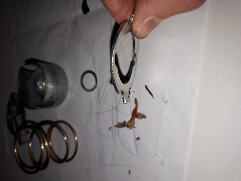

Дабы темы не плодить...
Есть проблемы с поступлением топлива из бака в карб. Проблемы нерегулярные, т.е. обычно течет, но иногда - нет, соотв.мотоцикл может заглохнуть когда угодно...
Ковырял карб, заменил игольчатый клапан и резинки...эпизоды продолжились.
Разобрал крышку бака и нашел там вот(см.картинки). При этом крепежные усы стояли криво(один из винтов был отвернут довольно сильно). При тряске, если подный бак - бенз вытекал...
Вопрос: могли ли такие внутренности крышки быть причиной непоступления воздуха в бак(соответственно перебоям в подаче топлива)?
Ну и не продает ли кто крышку бака, а в идеале все то, чего не хватает в моей крышке.
Спасибо. 😁
