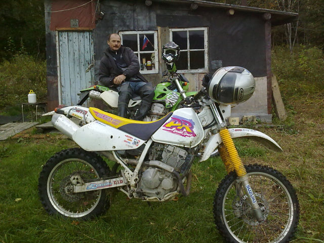

Всем привет! Ребят у меня Suzuki DR-250, 2000г. на горяую заводится отлично, а вот на холодную проблемотично, если постоит 3-4 дня то вообще мучаюсь заводить его. Поменял свечу, воздушный фильтр, почистил карбюратор, а улучшения ни какого. Подскажите что можно сделать? у меня стоит глушитель от 2-х тактного мото, может из-за него?

Цитата(Sergey.mpv @ 10.12.2012, 1:56) *
2000г.
Глушитель не от"2х тактного мото",а от кроссача 4т,KXF или RMZ.

Да стоянка вроде не длительная, всего 3-4 дня максимум, из-за прямотока не может плохо заводиться? не подскажешь еще как правильно выставить холостой ход?
Цитата(mark97 @ 10.12.2012, 2:09) *
А как ты определил что он 96? у меня рычит громче чем 2-х тактник, такое ощущение что в глушителе чего то не хватает smile.gif
Предполагаю по раскраске.
Глушитель ТОЧНО от 4ткросса KXF или RMZ.
Это тогда тоже 2Т? biggrin.gif https://www.youtube.com/watch?v=OyIYIpzD42c

это 4-х smile.gif у меня звук как будто глушителя вообще нету, старый хозяин сказал что это устоновлен прямоток, но мне кажется что там тупо нету внутряностей в глушаке smile.gif
Ну в этом и есть смысл прямотока.

у моего друга такой же DR и тоже установлен прямоток, но звук совсем другой, более глухой и мягче. А у меня похож на взрывной хлопок...
