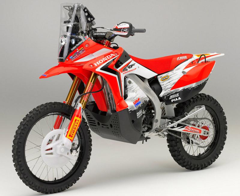

Чисто теоретически, можно ли подняв головку цилиндра с помощью дополнительной штатной прокладки, уменьшить степень сжатия, соответственно уменьшить нагрузку на двигатель и увеличить "моточасы" до 10000-15000км пробега? Получился вполне себе идеальный турэндуро.smile.gif
Может быть путем доработок с вот такой внешностью...

имхо, в иксовой версии мотор уже дефорсирован, а если учесть, что райдер соре всего отнюдь не профи, выступающий в регулярных чемпионатах, прибавить своевременное обслуживание и будет вам счастье. мотик и дольше может пробегать. вот только он построен на базе кроссоча со всеми вытекающими, сомневаюсь, что он подойдет для комфортного туризма

Т-образные поршни имеют весьма малый ресурс, однако этот мотор и так выхаживает значительно дольше положеных 15 моточасов. Но при этом надо понимать риск повышенного износа никасиля в горшке... Практически встречаются упоминания про 60-100 моточасов.
Износ поршня в большей степени зависит от оборотов двигателя, а не от степени сжатия. По этому логичнее душить впуск-выпуск и ограничивать обороты. Данное решение, к примеру, используется в штатной комплектации Husqwarna TE310, где есть душилки на впуске и душилка (переключатель) на мозгах. Если мне не изменяет память то в самом лайтовом режиме межсервисный интервал по поршневой у нее пордяка 15 тыс км. Кузьмич может меня поправить

Так нет мы увидели раллийный мот на фотке, существующий в ограниченном количестве экземпляров. Предназначенный для подготовленного гонщика, которые НАЛЕГКЕ, с рюкзачком, почти всю дорогу в СТОЙКЕ, херачит на нем в стиле БАХА 1000, свою тыщу миль. И тут же представили из него турэндуро....
Из него такой же турэндуро как из БМП - джип. ИМХО конечно.
ЗЫ: Пожалуй объясню свою мысль... на всякий случай, во избежании недопонимания. На очень коротком примере - данный мот предназначен для преодоления значительного расстояния за минимальное время. МИНИМАЛЬНОЕ! Турэндуро предназначен для преодоления значительного расстояния, перевозки БАГАЖА, возможно пассажира и обеспечения хоть какого то комфорта райдеру

У CRF450X и так неплохой ресурс. Ну поднимишь головку, а с зажиганием что будешь делать, его для более низко актанового бензина придется делать позже.
Этот мот не туристический, а ты предполагаешь из скаковой лошади сделать тяжеловоза. Катался я летом на нем, больше 3-4 часов тяжеловато, а по хорошей дороге еще хуже.

при изменении степени сжатия на 1 вниз можно ничего не делать с опережением, и использовать бензин с тем же октановым числом.
