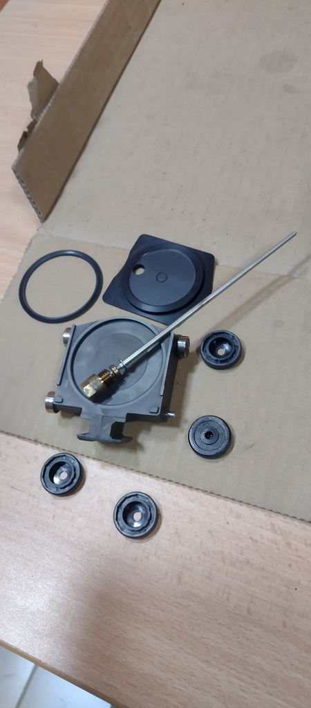

Ну и карбюратор этот FCR! Вроде по сути всё то же самое, что на нашей микуне, но каждое решение дважды заморочнее smile.gif а кое что трижды smile.gif
Интересно, что у иглы только одно положение. Наверное вопрос другим способом решается.
Кто-нибудь знает, должно ли идти одно из четырех колесиков на заслонке без подшипника? Вот три с подшипником, а одно цельно литое сразу на ось.

Сообщение #217
Сообщений: 6563
Это обычное дело на них.

Сообщений: 35050
Ну расскажи. Где видел? Какое объяснение? Везде только одно литое? Везде на одинаковой позиции?

Сообщений: 7779
игла поднимается проставками-шайбами (shim mod)
еще часто изнашивается заслонка или ее оринг (плохие холостые)
сообщение 7.2.2024, 9:19
Сообщение #220
Сообщений: 35050
Оринг конечно там лютый. Кто не в курсе - это он на фото такой большой. По сути это пружинная (тарельчатая) шайба из резины, которая распирает бутерброд заслонки для плотности всей заслонки в шахте. Ну я так понял.

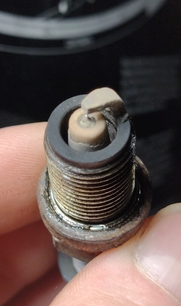

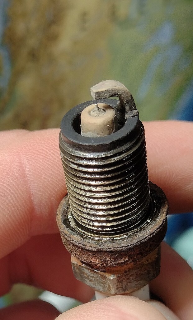

сообщение 10.3.2024, 18:32
Сообщение #221
Сообщений: 35050
Теперь нормальная кажется. Но труба все равно краснеет. Наплевать. Хотя рядом резиновые трубки с тосолом поджариваются.

Сообщение #222
Сообщений: 7779
нагар какой-то лютый.
но цвет вроде нормальный.

Сообщений: 6563
Цвет нормальный. А красная она у многих црф судя по Ютубу

Сообщений: 35050
Да, ты говорил. Этим и успокоился

Сообщений: 3842
Регистрация: 14.12.2011
Убавь ХХ. И будет тебе счастье.
