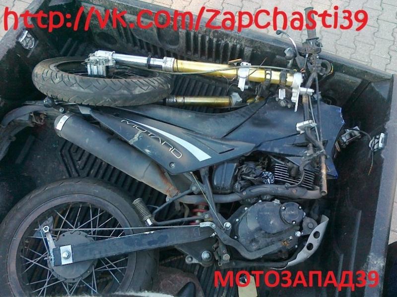

здравствуйте, задумался над переделкой своего др200 в мотард и городской его эксплуотацией. Возник вопрос колёс. появился такой вариант, на фото ниже. встанут ли эти колёса на др? слышал что большинство китайских мотоциклов скопированы с др200, так что есть предположение что встанут легко. А что по качеству? можно ли туба тормозной диск поставить от сузуки? встанет ли барабанный тормоз тоже родной от сузуки? не развалятся ли колёса на ходу? думаю если спицы не качественные тоэто не проблема, ведь можно их заменить от чего нить другого, например янпонского чего нить. кто что думает и знает.

Ссылкой помочь не могу,но погугли сайты БМ-ов или как их там на Украине называют-драконы.Эти парни постоянно с джебела 200 что-то колхозят на своих китайцев:вот у них и спроси

Процентов на 90 уверен что встанут без проблем, но всётаки хотелось бы услышать от тех кто имел дело с ними, а в идеале и ставил или колеса эти на др или допустим маятник с др на вм, или хотябы видел один и другой мотоцикл и заострил на этом внимание. а у владельцев вм в контакте спросил пока жду ответа.

Чахлый а зачем ттс читать про супермотарды и переделку в их? У него задача другая, постоавить 17 колеса для езды по асфальту. Был у меня дракон, так там колеса мегапрочные! Их почти нереально погнуть, Там если вы заметили бортик стоит, так вот он делает свое дело. ОЧЕНЬ КРЕПКИЕ КОЛЕСА. Станут без проблем на джебель 200. только ось в дракона 15 а у джебеля 200 помоему 12.

Есть БМ200 (эндуро), донор (брал, в виде как на фото сверху), Джебел200.
Могу все померять, приложить и т.д.
