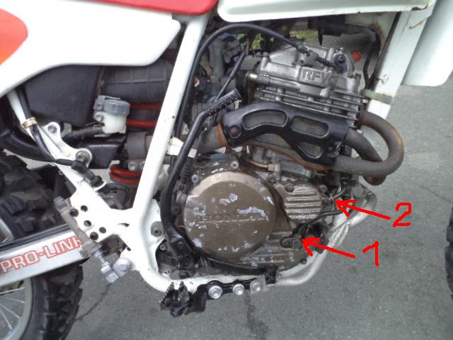

Нагорел вопрос не как не могу понять. В какую сторону движется масло в радиатор HONDA XLR250BAJA 1(Нижняя магистраль идущая из картера ) ? 2 (Верхняя магистраль идущая из фильтра)? где вход , где выход ? Мануала пока нет. благодарю за помощь....

Из канала 1 в маслорадиатор через канал 2 в маслофильтр,из фильтра по трубке в кпп и головку
