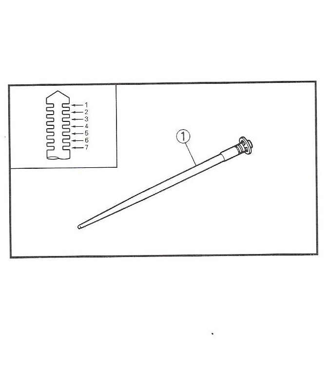

на игле стоит шайба, там штук 7 кольцевых канавок под эту шайбу. я забыл вчера сказать тебе.
Sj 45 и 48
Mj 118, 120, 122
это перекроет все варианты, дальше только иглами.
и еще купи ремкомплект на карб с прокладками
шайба на игле была в крайнем положении (на самом конце), ну или на 1 делении.

Я забыл, ты говорил мне какая у тебя игла стоит?
Если FXS то попробуй вот так
ГЖ-118
ХЖ-48
Винт качества 1 и 1/2 оборота
Игла 7/7
