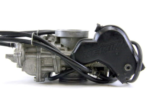

Прикупил, под будущие 600 кубиков, плоский Keihin FCR от CRF250r-08 (то ли 40мм. то ли 41мм.).
Теперь жду, когда приедет эта мудрёная штуковина и пытаюсь как то теоретический разобраться.
Нужны переходники-адаптеры, новые жиклёры, желателен новый выхлоп ......уф пока тёмный лес для меня.
Выглядит хозяйство как то так

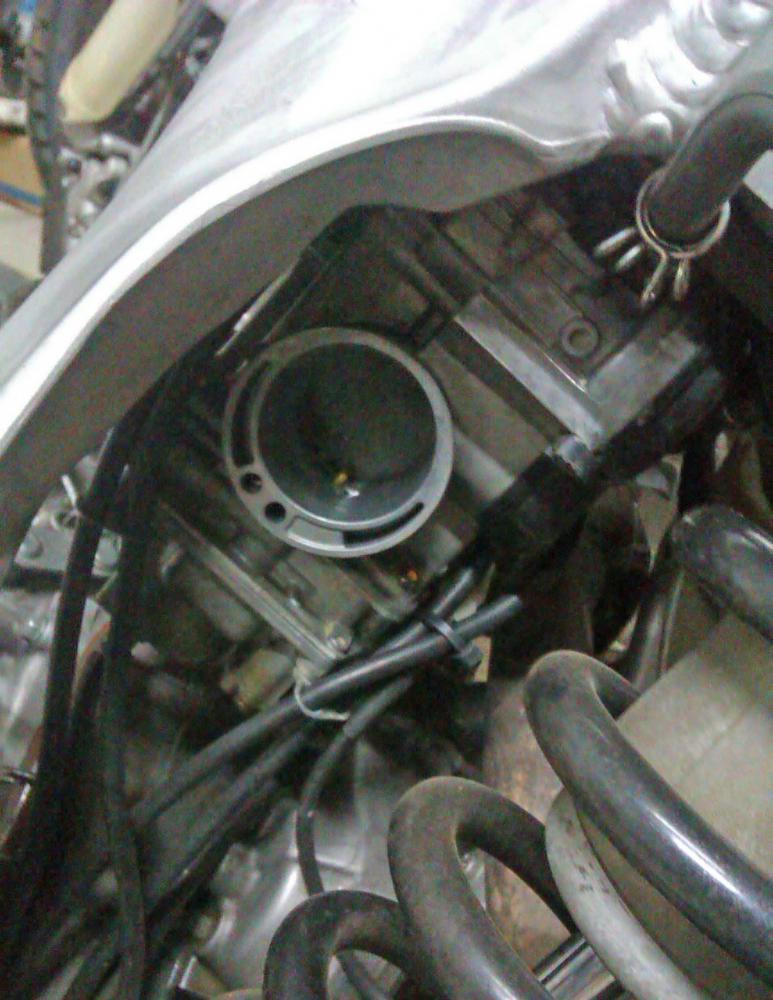

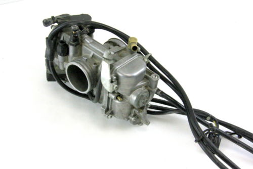

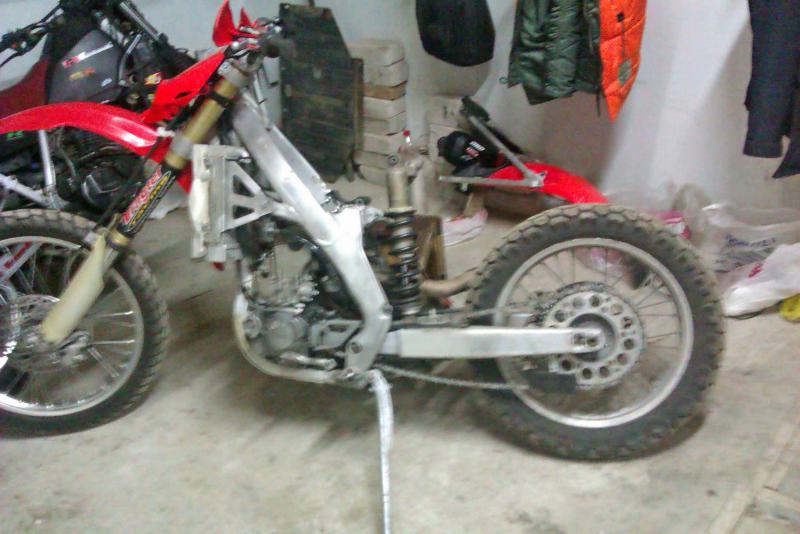

Привет всем! Небольшое отступление: Недавно приобрел Honda СRF250X 2005г., точнее сменил свою старушку KLR250 1987 на аппарат посвежее.
Так вот карб на ЦРФ стоит такой же как на фото которые выложил выше "IVANICH", поэтому решил написать, поинтересоваться в особенности у Denis'а как у понимающего человека. Я любитель, и до этого регулировал лишь Явовские карбюраторы )), поэтому строго не судите.

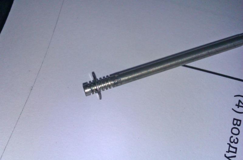

Ситуация следующая: мот не держит холостые обороты, на холодную с подсосом заводится нормально с 3-6 кика. На подсосе тоже прогревается ровно. Но как только убираешь подсос, -может заглохнуть сразу, может еще поработать какое-то время.. При этом едет хорошо, отклик газа мгновенный. На 3-ей передачи встает на заднее колесо. Вобщем я принял решение снять карб и просмотреть жиклеры и при необходимости их прочистить.
Сняв карбюратор и разобрав обнаружил что все жиклеры чисты и все в порядке. Единственное что я сделал, так это изменил регулировку положения иглы с 3-ий сверху риски , -переустановил на 4-ую (на середину). Не знаю правильно ли это, но подумал что это нейтральное положение и хуже не будет.
Так вот еще обнаружил момент, что на заслонке дросселя (которая состоит из двух частей) отстутсвует уплотнительная резинка. Прочитав в ветке выше, -понял что причина может быть в ней?!
Еще мот недособран, на днях планирую завершить сборку и попробовать завести. Заранее спасибо за совет.
ВОт некоторые фото мотоцикла перед снятием карба и фото иглы в том положение, как она была.
И еще вопрос : это вобще стоковый карб или это тюнингованный уже?
1.фото мотоцикла (на фоне кава KLR250)
2. фото карба со снятым воздуханом
3, На крайнем фото: так игла была при снятии карбюратора. я же после осмотра поставил ее на центр (4-ую риску). Незнаю стоило ли?
Я подумал, что в середине -будут более средние регулировки, которые будут более менее стабильные..
Хотя как я сейчас понимаю, данная регулировка на холостой ход не влияет, поясните будьте добры, может стоит вернуть на место, потому что мот валил хорошо!..

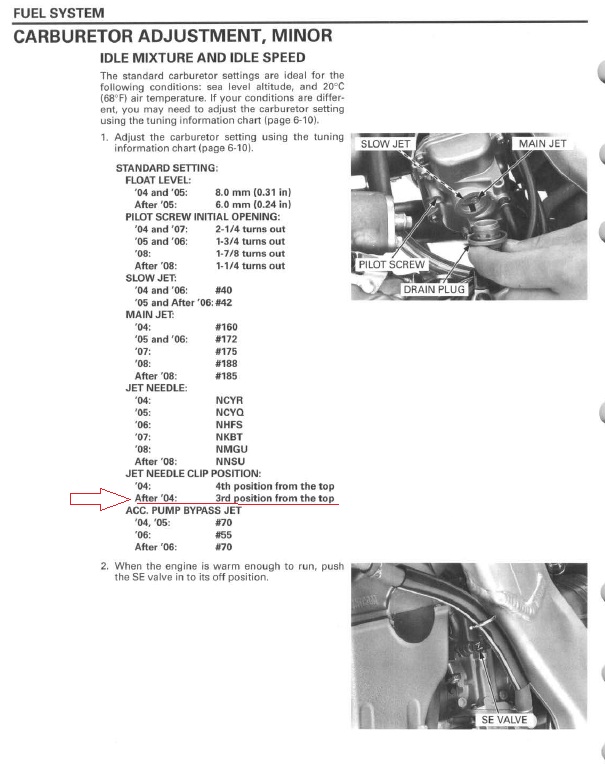

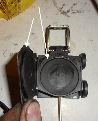

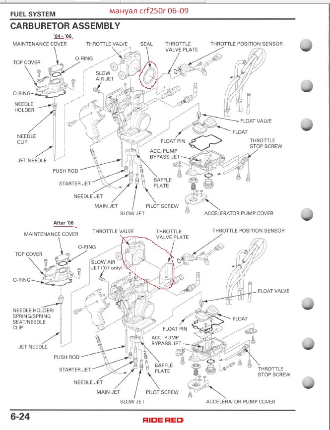

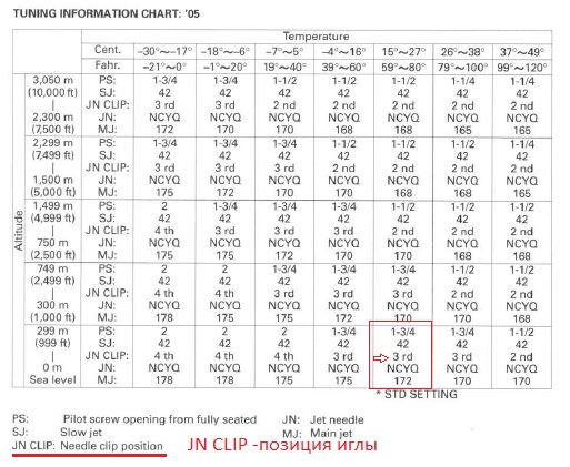

По поводу иглы: нашел таблицу, там при регулировке учитывается и уровень моря и температурные хар-ки окружающей среды.. Как я понял там в рекомендациях мануала стоит 3-е положение на игле. Это сверху или снизу иглы отмерять?
И еще скачав мануал, увидел, что уплотнительное кольцо на дроссельной заслонке не на всех моделях идет, а только до 2006.
варианты расположений игл. фото 1, фото2
варианты дроссельной заслонки фото 3
i-denis
сообщение 31.3.2014, 15:10
Сообщение #143
Сообщений: 0
Мотоцикл: CRF250X 2005
Считается сверху. у меня 05 год, по этому могу не знать что там после 06 годаsmile.gif
проверь что маркировка иглы у тебя соответствует бумажке по которой регулируешь. ибо были калифрнийские версии мотов - у них свои настройки
