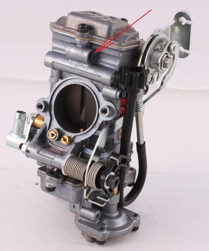

Взял себе 301-33-410 - FCR33 для MD30. В комплекте сам карб, винт ХХ с гибким вальчиком, патрубок-адаптер до пластикового впускного патрубка двигателя, крепеж впускного патрубка от фильтра до карба, шланг, похожий на топливный, и все... А, нет, еще со стороны воздушного фильтра стремная пластиковая красная воронка, как на картинке по ссылке. Вот в упор не понимаю, это под какой-то хитрый японцкий фильтр или просто есть какой-то особенной кайф в работе дуалспорта без воздушного фильтра вообще.
Короче, если хотим использовать родной фильтрбокс, надо дозаказывать патрубок с прокладкой, походу вот этот 325-140-08. Как приедет, расскажу, чем кончилось.

Совершенно верно. Жопка нужна. Забыл как называется другой изготовитель китов фцр, там она есть. И почём тебе это добро вышло?

Цены: карб - около 23 тыр с бесплатной доставкой и по апрельскому курсу, патрубок 4 тыр с доставкой платной и по нынешнему.
Еще не очень понимаю, куда и сколько вставлять дреннажных шлангов. Там, где посадочные места на FCR-MX серии есть, на обычном FCR или не выведен штуцер, или запаяно отверстие.

Интересно чем отличаются http://japan.webike.net/products/1227877.html и http://japan.webike.net/products/21724101.html , родные карбы мотарда и дуала вроде как одинаковые.
Еще и адаптеры разные http://japan.webike.net/products/1228458.html и http://japan.webike.net/products/21305439.html.
На Баху ставил мотардный вариант вставал отлично.
но есть недостаток: при езде по воде по бак попадает жижа через вентиляцию. Решается установкой штуцера со шлангом и выводом в айрбокс.
через это же отверстие вытекает бенз при зависании поплавка.
Тогда уж 2-х, отверстие сквозное. Фабричного изготовления (на нижнем фото можно разглядеть) нигде не находил. Думаю колхозить буду, пока из вариантов попадались шланги с тройниками тазикового стеклоомывателя, но там штуцер на 0,5 мм бы потолще...
