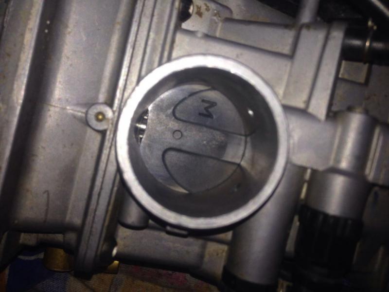

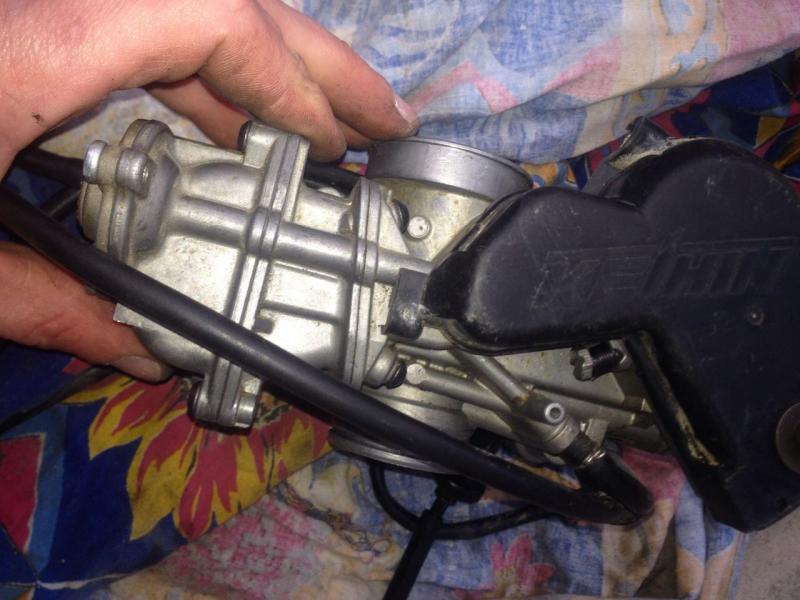

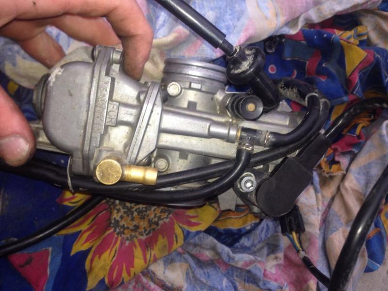

- - i-denis   Вот так выглядело мой добро на момент покупки. Фот...   14.1.2013, 9:32
- - serg   Весьма своеобразный конструктив. Очень сильно отли...   14.1.2013, 12:58
- - i-denis   Ну с точки зрения логики, задача карбюратора делат...   14.1.2013, 21:04
- - serg   Цитата(i-denis @ 14.1.2013, 22:04) К...   14.1.2013, 21:14
