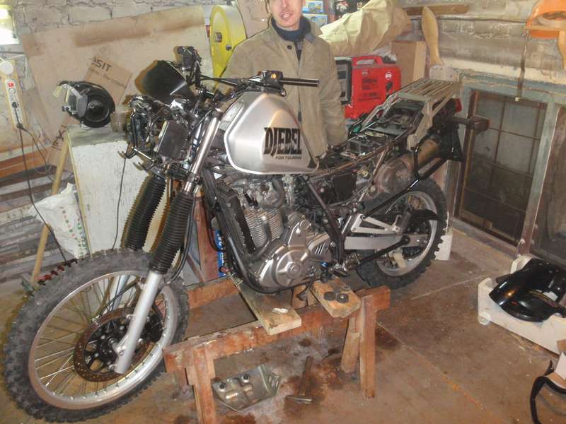

> Как поставить высокий руль на RSE?, нужно удлинять тормозной шланг
Erethizon
сообщение 31.12.2012, 12:20
Сообщений: 416
Регистрация: 22.5.2012
Вставить ник Цитата Из: Россия, НН, Бор
Мотоцикл: DR250RS 1995 + tenere xtz660 1996
Есть опыт?
как решали?
там шланг сантиметров 20. а надо подлиннее соответственно сантиметров на 10, это если ничего не менять в конструкциях и не придумывать.
или можно жесткую честь сдвинуть или на более длинную заменить?

вопрос такой: на 650 и подобных тяжелых джебелях езда в стойке практикуется вообще?
пробовал на кле250 - только в стойке могу его выруливать в грязях.
а 650 тяжелый ведь, стойка влияет на развесовку?
удлиннение решу трубкой стальной, от тазика приделать попробую или родную разогну и кронштейн подлиннее на верхнюю траверсу.
а ещё я теперь гну рули. сделал 2 пробных. завтра ещё 6. делаю высокие по образцу своего асербиса атв, хочу совсем высоких пару сделать ещё. и широких. покраска серьёзная будет. в общем могу желающим подогнать экзотические размеры. тяжеловаты, но зато дешево и найти такие размеры совсем не просто.
пусть будет счастье, для всех, даром. и пусть никто не уйдет обиженным!

насчёт б\у рентала за тысячу, или нового за 2 не могу согласиться. сам купил асербис за 2700. с сайта купить из ес- выйдет 2800 с доставкой, выгоднее, чем в москву ездить. это та же моя дешевая модель. смотрел б\у варианты - модели не подходят и цены не маленькие тоже. поэтому попытался скопировать свой высокий асербис. получилось.
насчёт антирекламы не переживаю. потому что предприятие в корне некоммерческое.отдаю-продаю
в чём проблема с общей длиной трубы не понимаю. получился толстостенный аналог японского стокового руля с прутком вместо трубки на перекладине.(у меня эта трубка сложилась как-раз)
Высокий руль встал
без разгибания трубки, которая идёт под рулевой,
просто повернул фитинг на бачке. и ещё есть запас.
бесплатное решение найдено

Че то я прогнался. Я думал что на РСЕ шланг "стоячий" как на СЕ, а у тебя там сборный с железной трубкой как на 800ке (точнее на 800ке как на РСЕ) smile.gif
Про рули. я в РФ покупал рентал б/у за 1200р ... вроде на мототревелсе в объявлениях. на ебэе тоже встречаются аналоги алюминевые названия производителей и не вспомнить....
PS Вот ты их наклепал!!!!!! Смотриться круто! взвесь пару ради интереса, самый узкий и самый широкий.
Erethizon
сообщение 6.2.2013, 22:25
Сообщений: 416
встал высокий в упор - по тросам газа. тормоза свободно.
взвесил: толстые - 1.3кг, тонкие -1,2 кг. видимо от прутка грамм 200 пришло ещё.
сток весит 0.8
