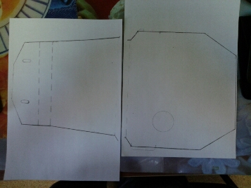

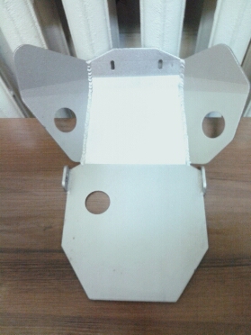

есть у кого чертеж-размеры,защиты картера?

Я делал очень просто - брал картонку не слишком толстую и фломастер. прижимал картонку к раме, обводил. Потом по линейке подправил, вырезал - получил основание. Дальше прикладываем уши и смотрим, так же на картонке, вырезаем. имеем развертки всех необходимых деталей. переносим на алюмишку, пилим, сверлим. Гнем в тисках. Примериваем на моте, отвечаем что где вариать и топаем к аргонщику. Вообщем пока ты спрашиваешь - уже сделал бы

У меня без дела валяется заготовка под защиту картера из 4мм АМГ(загнута и подрезана под изгиб рамы, осталось только подварить крепление к раме)
Готов отдать почти даром.
Эх надо выбрать время, снять Зетовскую защиту и снять размеры!

Ром постараюсь в субботу сделать!!!

Ром защита снята, завтра постараюсь лекала сделать!

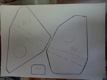

tomory69
сообщение 16.3.2013, 18:39
Сообщение #62
Сообщений: 895
Регистрация: 9.6.2011
Мотоцикл: BMW G 650GS 2012г.в
Цитата(tomory69 @ 15.3.2013, 15:03) *
Ром продал вместе с защитой, не по мне это , что то снимать с продаваемого мота. Защита пусть служит новому хозяину.:-)
http://m.fotki.yandex.ru/users/AndreyTomory/ вот здесь фото защиты. Снял лекала , старался как можно точнее. Не знаю как градусы наклона измерить но мое мнение надо по месту делать. Сканер сломался отсканировать шаблоны пока не могу, но постараюсь сделать побыстрее.Прикрепленное изображение Прикрепленное изображение Прикрепленное изображение

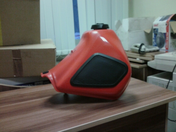

Бак от Baja приклеил боковую резину от Ижа Прикрепленное изображение

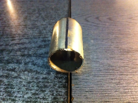

патрубки не менял, разницу в диаметре патрубка/глушителя, решил "прокладкой" из трубки нержавейки распиленной поперек.

домонгол
сообщение 19.3.2013, 15:28
Сообщение #67
Сообщений: 1144
Регистрация: 6.7.2011
Мотоцикл: KTM SX450F 18
сканируй в 300 дпи, градусы угломером(продается например в леруамерлен) стоит копейки в жизни может пригодится....
сам снять размеры не могу,,, мот разобран полностью....

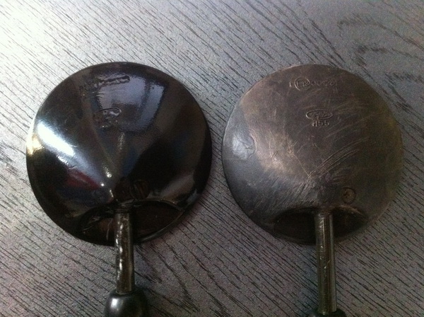

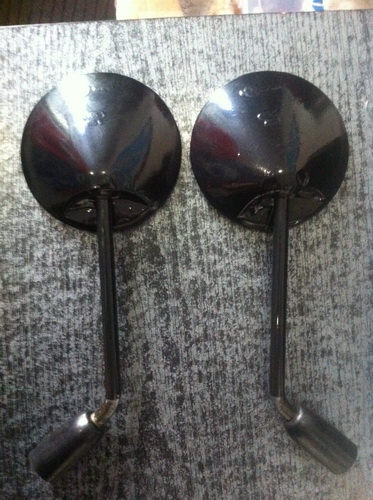

Mik
сообщение 24.3.2013, 14:50
Сообщение #68
Сообщений: 2474
Регистрация: 28.4.2012
Мотоцикл: Husqvarna TE 300
Репутация:   64

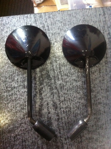

оклейка исцарапанных/обратных, сторон зеркал.
пленка.
стойки.
пленка.
итого.
tomory69
Сообщение #69
Сообщений: 895
Тогда еще стойки надо привести в порядок, но лучше не пленкой а.... Одеваем термоусадочный кембрик и зеркала как новые. Цвета кембриков под любой мот есть.
Mik
сообщение 24.3.2013, 14:54
Сообщение #70
Сообщений: 2474
Репутация:   64
Цитата(tomory69 @ 24.3.2013, 14:50) *
Тогда еще стойки надо привести в порядок. Одеваем термоусадочный кембрик и зеркала как новые.
да точно, хороший совет.
я обклеил пленкой, кембригом думаю даже лучше было бы.
в следующий раз уже.
