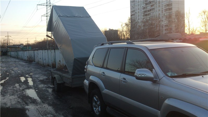

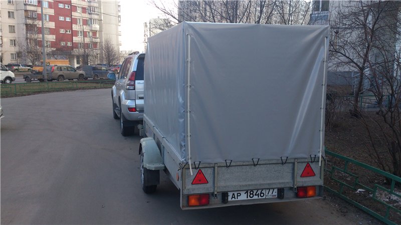

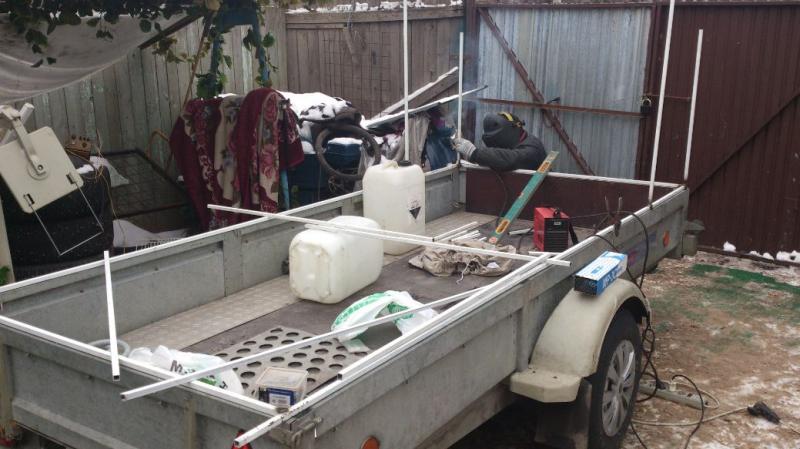

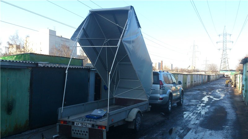

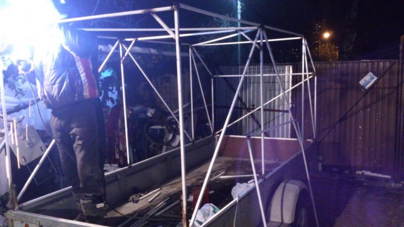

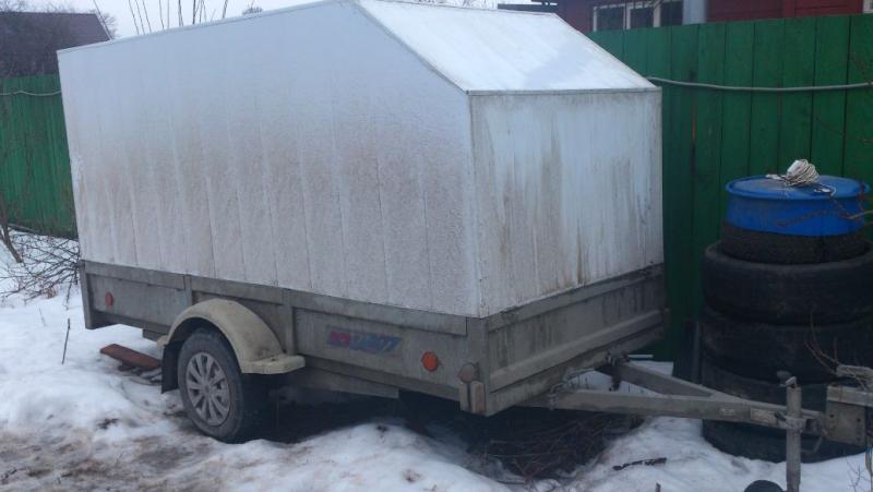

- - mv   Парни, поднимаю тему! я таки сварил что хотел,...   10.2.2014, 10:41
- - Dalnoboi   Тент, дружище, только тент. Поверь многолетнему оп...   10.2.2014, 10:50
- - Leksey   Точно. Развалится вся по сварке.   10.2.2014, 10:56
- - mv   нихренасебе новости... а почему так думаете?....   10.2.2014, 11:32
- - car-bon   Цитата(Leksey @ 10.2.2014, 17:56) Развали...   10.2.2014, 11:35
- - mv   и.... вот вы озадачили.... ну вы понимаете, что те...   10.2.2014, 11:39
|- - Dalnoboi   Цитата(mv @ 10.2.2014, 11:39) и.... вот в...   10.2.2014, 12:58
- - car-bon   Цитата(mv @ 10.2.2014, 18:39) просто обяз...   10.2.2014, 12:05
|- - mv   Цитата(car-bon @ 10.2.2014, 13:05) Р...   10.2.2014, 12:16
- - Leksey   Покажи картинку заводского каркаса. Да ладна, чо ...   10.2.2014, 12:49
|- - KettlePRO   Цитата(Leksey @ 10.2.2014, 13:49) Покажи ...   10.2.2014, 12:53

- - shevard   Делал на болтах, потом все пришлось на клепки меня...   11.2.2014, 6:39

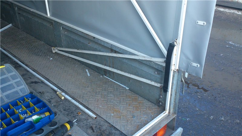

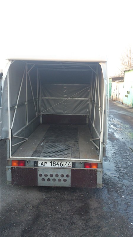

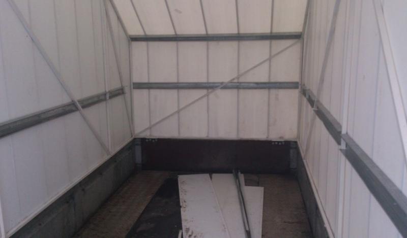

- - Фаныч   один сфоткал, благо рядом стоит... остальные тольк...   11.2.2014, 11:24
- - Фаныч   Вставляется в борт.. везде зазоры, так что констру...   11.2.2014, 16:41
