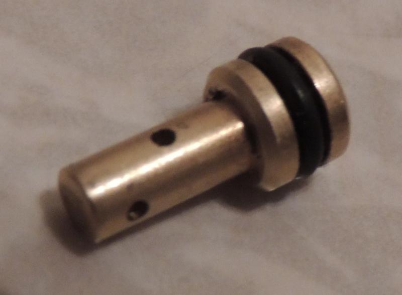

> помогите! откуда она...?, перебор
Artem
сообщение 10.1.2013, 18:20
Сообщений: 43
Регистрация: 6.11.2011
Мотоцикл: suzuki djebel 250 xc
осталась деталька после промывки частей картера, нашел ее на дне тары, если кто знает, подскажите пожалуйста! в мануале ни чего не нашел...
- Artem   помогите! откуда она...?   10.1.2013, 18:20
- - Сhestar   не разбирал,маслонасос трогал?   10.1.2013, 18:59
- - shupaltse   Цитата(chestar700 @ 10.1.2013, 19:59) мас...   10.1.2013, 19:15
|- - Artem   Цитата(shupaltse @ 10.1.2013, 16:15) вряд...   10.1.2013, 20:52
- - Сhestar   похож на шток редукционного клапана,копался в масл...   10.1.2013, 19:21
|- - Artem   Цитата(chestar700 @ 10.1.2013, 16:21) пох...   10.1.2013, 21:04
- - Варион   А это не деталь 09493-24012 с кольцом 09280-04004?...   10.1.2013, 20:19
- - Huandi   Можешь никуда не ставить - судя по намазанному гер...   10.1.2013, 20:59
- - Huandi   Цитата(Artem @ 11.1.2013, 0:04) я поэтому...   10.1.2013, 21:07
- - Сhestar   Цитата(Huandi @ 10.1.2013, 23:59) Можешь ...   10.1.2013, 21:22
- - далекоездячий   попробуй утопить его в канале . но для этого восп...   10.1.2013, 21:36
- - Сhestar   это должно по идее работать с пружиной,где она? х...   10.1.2013, 21:41
- - далекоездячий   это обратка , жиклер сопротивление создает для лу...   10.1.2013, 21:56
- - Сhestar   не знаю как вставить картинку. масляный жиклер лев...   10.1.2013, 22:30
|- - далекоездячий   Цитата(chestar700 @ 10.1.2013, 23:30) не ...   10.1.2013, 22:46
- - Huandi   Цитата(chestar700 @ 11.1.2013, 0:22) герм...   10.1.2013, 22:34
- - Сhestar   менталитет у нас такой-Машу каслом не испортишь-,д...   10.1.2013, 22:48
- - Artem   ок, всем спасибо!   13.1.2013, 11:58
