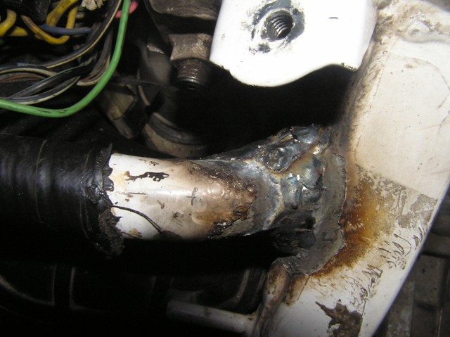

29.12.2012 г. заваривал раму, под баком, пришлось немного поворачивать карб. После процесса, отъехал от гаража метров 50 застучал мотор. Звук, как будто в колесо что-то попало. Заглушил. Завел, стук поменьше но остался. Дальше пешая прогулка с конем домой. Собирался 30 12.12 г. поехать на "Дворовую гонку", но - облом.

Когда снял головку все понял. и нашел такое объяснение. Когда варили раму, кусок сварки (что-то типа шарика диаметром примерно 2 мм.) попал через карб в двигатель.
Вот результат...

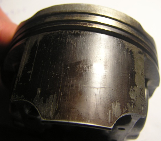

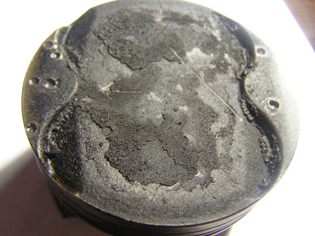

Снял цилиндр, посмотрел поршень и вот, что увидел.

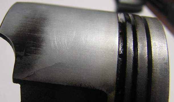

Прикрепленное изображениесо стороны карбюратора попытался выделить трещины юбки.

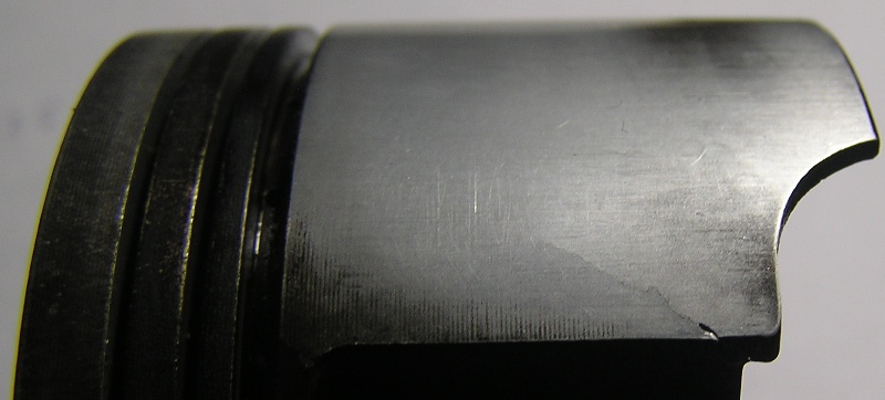

Прикрепленное изображение со стороны выхлопа осталось покрытие поршня коричневого цвета.
и еще фотоПрикрепленное изображение
Не могу сказать трещины образовальсь из-за попавшшего инородного предмета в цилиндр или ранее. Но поршень - менять.

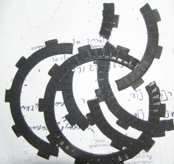

Фото дисков сцепления после жесткой поэздки. Если я не ошибаюсь 3 диска просто выпали при разборке сцепления.
Ну и встречающаяся неприятность - рама
