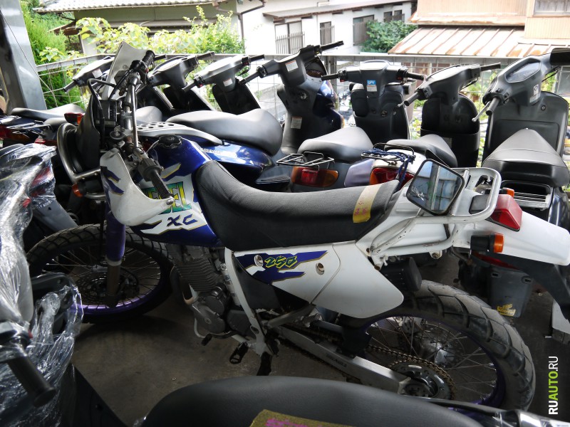

Привет, братцы-эндуристы! Свершилась и в моем мозгу мото-революция, после прочтения одного из отчетов в интернете о покатушках на Джебеле, решил что это точно по мне! Загорелся покупкой Джебела-Рйда-Бахи, что подвернется. Вот уже пару недель курю форум, набираюсь опыта. Как наиболее разумный вариант видится покупка мотоцикла с аукциона, но пока же решил просмотреть те предложения, которые есть в моем городе (Красноярск). Сегодня смотрел Джебель, продаван говорит что взял его в какой-то японской конторе, когда был в Японии (он таскает мопеды), то на мотоцикле есть наклейки BDS. Визуальный осмотр показал:

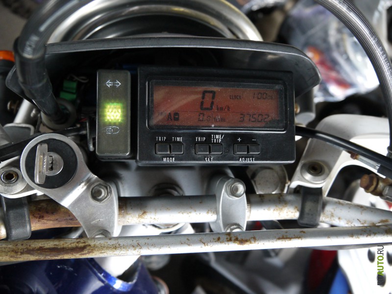

- Пробег 37 тыс
- Ржавчина на раме, на руле
- Мертвая резина, дорожная, походу япошка катался по городу
- стертые колодки
- трещины на штуковине пластиковой черной, которой карбюратор крепиться к цилиндру
- надорваны пыльники передней вилки
- перетянуто седло
- рама крашена, причем как будто кистью особенно заметно возле руля и с низу
- сломана защита рук (стандартная)
+ наличие кика
+ масло нигде не течет
Завезти мот не получилось, продавец ссылается на севший акум, залитую свечу, обещает на днях завезти
Дома пробил по номеру рамы, оказалось мот был продан в сентябре с оценкой 1, причем седло судя по фото было тогда порвано.
Кто чего скажет?
Есть ли смысл рассматривать-торговаться?
Пока писал помоему уже допер, что вариант тот еще, мож утопленик?
Вот фото, выглядит неплохо:
Ценник 125 т р
Буду благодарен за любые советы

ну хоть пробег реальный.

http://sempermoto.ru/jba/about/ Читай: Оценка 1
Варион
сообщение 16.1.2013, 16:15
Сообщений: 1732
Регистрация: 12.3.2010
Вставить ник Цитата Из: 142-й
Мотоцикл: スズキ ジェベル250XC `04
http://sempermoto.ru/bds/statistic/?f=S&am...E%EF%BE%99250XC нужно смотреть и щупать. То что дорого ха этот экз то это факт! Кто продает мот, не индем?
сообщение 16.1.2013, 18:30
Сообщений: 54211
За эти деньги - ни в коем случае!
Красная цена ему 80 рублей, и то надо подумать с оценкой 1.
Но, если движок живой (не гремит, а это значит надо заводить), подвески не текут, то надо яростно торговаться. В этом случае край 100 рублей.
И то, я бы не стал связываться.
http://djebel-club.ru/forum/index.php?showtopic=6767 вот мотик, который можно брать без раздумий. Но он дороже.

Оценка 1 - это вроде практически труп... не?
По моему такой и за 80 брать есть смысл только если времени валом и руки прямые.
За 125 можно купить живой мот, даже с учетом доставки в Красноярск.
Это как повезёт. Минимум в половине случаев это труп, но, бывают счастливые исключения.

Мот действительно выглядит бодро и на трупа не похож. Продавец уверяет, что движок в поряде, на днях посмотрим что к чему.
'Танкист', Да я то в курсе что означает оценка 1, но и случайности разные бывают, вон и serg пишет об этом.
'Варион' ,
Да, это он!
А кто подскажет, чего там за пометки на японском?
Кстати почему раму могли красить кисточкой?
ЗЫ TTR ов в городе аж 5 штук продают за 120-135 разной убитости, на них вот тоже глазею

За 150 тыр с оценкой "1"? Выбросите деньги в мусорку, это намного проще и много нервов сбережет. Я ещё понимаю, когда труп покупают за 65 тыр от безнадёги, но тут миль пардон.

Потому что не смогли/не захотели покрасить нормально. К слову, рама оббивается до железа кошерными кроссовыми мотоботами за три выезда. А долгое стояние на улице, да под воздействием морского воздуха, плохо влияет не только на узлы, но и на раму. Она с этого облезает и цветёт.

За 150 тыр с оценкой "1"? shok.gif Выбросите деньги в мусорку. На форум срочно надо добавить смайлик фэйспалм. OttoFrija, Как всегда лаконичен и краток... biggrin.gif Твой вариант:Я выше давал ссылку. Человек работает на фуре... И может доставить сей вариант тебе в город... Или договорится со своими о доставке.бодро и на трупа не похож. Нет там нечего бодрого... Клапанная крышка на герметики. Да, и оценку один просто так не ставят из-за (рамы)ЗЫ: Не делай глупость! Потом пожалеешь.

Красный герметик под крышкой головы - в двиг лазили, и скорее всего в России. Сколько мотов пересмотрел, выбирая себе, везде или герметика нет или черный, но по нему хорошо видно, что он не свеж. А тут может и кажется мне, но как будто он блестит от свежести.
В октябре себе купил мот с пробегом на 10ткм меньше с Япии и за меньшие деньги с доставкой до Алтая. Аукционные оценки были 4-5. И еще всякие ништяки от продавца вместе с мотом пришли.
Понятно, что и этот вариант и вариант с аукциона будут "коты в мешке", но лучше уж вариант куда не лазила рука человека.
По-моему надо забыть про этот вариант и искать другой, благо их множество.
И не брезговать покупкой с Дальнего Востока, т.к. мне доставка Владивосток-Новосибирск обошлась всего в 3800руб. Срок доставки дней 10-12.
