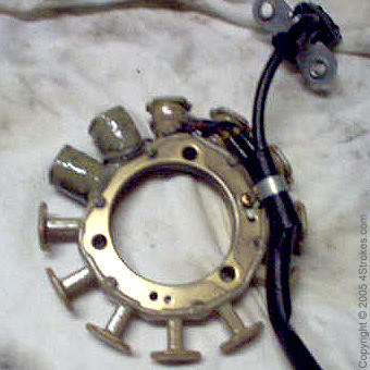

Ребята привет! Подскажите, на американских версиях 250, генератор такой же как и на 400... Интересует возможность домотки катушек, как на 400 ках.
Подойдет ли гена от японской версии 250 на американскую?
i-denis
сообщение 16.3.2013, 10:31
Сообщений: 0
Мотоцикл: CRF250X 2005
если мне память не изменяет, то на ранних американцам была пара тройка свободных сегментов 96 год, позже стали мотать на всех. но катушки там не полные. переставить может и можно но с заменой всей проводки, нп и мозгов
