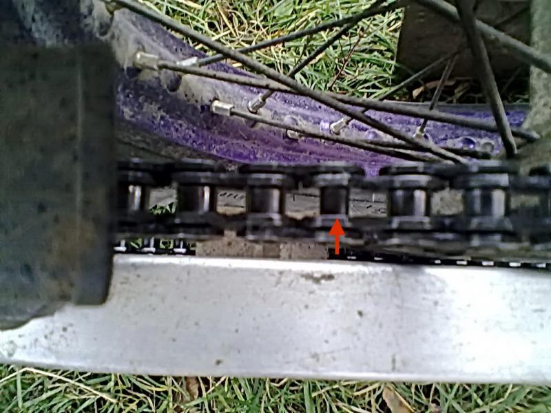

сообщение 13.10.2014, 8:00
Сообщение #348
Сообщений: 549
Регистрация: 21.1.2011
Вставить ник Цитата Из: г.Ковров
Мотоцикл: Suzuki Djebel 250XC 98г.
Цепь Did vx2 . покупал через Exist (All right) . пробег около 12 тыр. подтягивал пару раз всего , а ролик потерялся .
Фотка только с телефона .
сообщение 13.10.2014, 11:31
Сообщение #349
Сообщений: 14360
BattleBorg, буквосочетание, идентифицировано как обсценное.
Сообщение скрыто.
Предупреждение добавлено.
сообщение 13.10.2014, 18:02
Сообщение #350
Сообщений: 54060
alexgrey, перетяжки цепи не допускал? Ролики вылетают обычно при перетяжке. На любой цепи. Просто на плохой - раньше.
