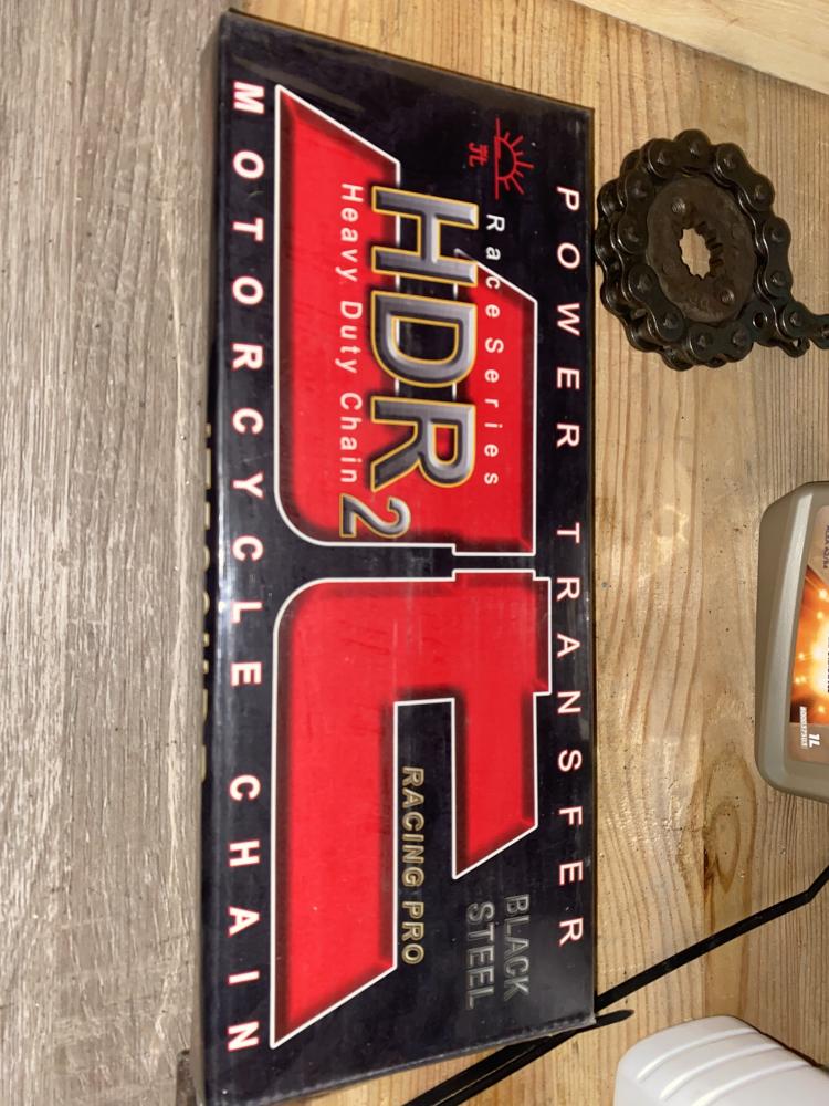

Дрянь?

Цитата(Denya @ 2.5.2020, 11:48) *
Дрянь?
Ну ДИД лучше.

Просто подтягиваю уже третий раз. Наверно это не нормально
3й раз за 30000 км?
Новые цепи по первой тянутся, если это продолжится - то стоит задуматься о качестве цепи. И о возможной скорой замены ее, ибо и сезона не закончишь на этой.
DID (не подделка) не тянется вообще. Чуть раздаётся в самом начале, потом ВЕСЬ ресурс не тянется в принципе. Если начал тянуться - пора выкидывать. Впрочем, он и после этого пару тысяч ещё проживёт, но унесёт за собой звёзды.

тогда еще немного понаблюдаю и если тенденция продолжится, лучше выкину эту цепь в помои
