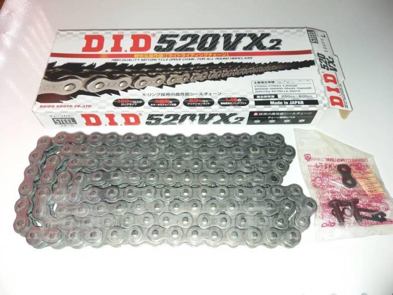

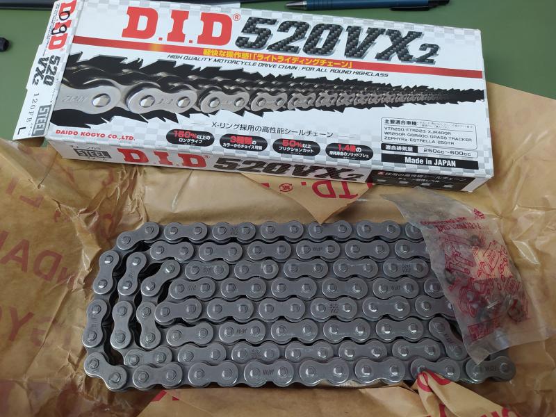

![]() Весьма заинтересован ![]() ![]() ![]() Группа: Эндуристы Сообщений: 82 Регистрация: 22.4.2013 Вставить ник Цитата Из: НСО г. Бердск Мотоцикл: Yamaha WR450f 06 Репутация: 0
Кто скажет сколько сейчас стоит DID 520VX2 120 Steel боюсь нарваться на подделку? Предлагают за 5300 р. говорят оригинал, чек дают, гарантия пол года. Фото пока такое на дроме скинули, завтра заберу сделаю нормальное. Объявление https://moto.drom.ru/novosibirsk/accessorie...4464279353.html
7.5.2020, 10:07
#586
![]() Живёт здесь ![]() ![]() ![]() ![]() ![]() Группа: Свои Сообщений: 1856 Регистрация: 6.11.2013 Вставить ник Цитата Из: Тюмень Мотоцикл: Урал 1988 г, Баджадж 150 Репутация: 16
Кто скажет сколько сейчас стоит DID 520VX2 120 Steel боюсь нарваться на подделку? Предлагают за 5300 р. говорят оригинал, чек дают, гарантия пол года. Фото пока такое на дроме скинули, завтра заберу сделаю нормальное. Объявление https://moto.drom.ru/novosibirsk/accessorie...4464279353.html На оф. сайте дид шоп ру эта цепь выглядит совсем по другому. К тому же и в наличии нет. Я бы с дромом поостерегся связываться. Бери у официалов https://did-shop.ru/product/tsep-did-520-vx2 Полезно: 0
7.5.2020, 10:25
#587
На оф. сайте дид шоп ру эта цепь выглядит совсем по другому. К тому же и в наличии нет. Я бы с дромом поостерегся связываться. Бери у официалов https://did-shop.ru/product/tsep-did-520-vx2 Ждать больше нет сил) Купил мотоцикл в середине января (Yamaha WR450 2006 г.) и запчасти все время заказываю и заказываю! Сезон начался все катаю и ждать цепь из МСК еще минимум неделю не вариант. С короновирусом доставка совсем медленная( Полезно: 0
7.5.2020, 10:39
#588
![]() Карбон Углеродыч ![]() ![]() ![]() ![]() ![]() ![]() ![]() Группа: Модераторы Сообщений: 14377 Регистрация: 17.7.2010 Вставить ник Цитата Из: Хабаровский край Мотоцикл: пешеход Репутация: 266
На вид очень похожа на оригинал. Расклепана на 4 стороны ровненько, надписи на звеньях. Главное, чтобы сама цепь фотке соответствовала

#590
На вид очень похожа на оригинал. Расклепана на 4 стороны ровненько, надписи на звеньях. Главное, чтобы сама цепь фотке соответствовала Вот не понятно на сколько хороши сейчас подделки) А забирать сам поеду, сначала посмотрю что бы соответствовала фото. Полезно: 0

Живёт здесь ![]() ![]() ![]() ![]() ![]() Группа: Свои Сообщений: 1193 Регистрация: 8.4.2020 Вставить ник Цитата Из: Россия Мотоцикл: DR250S Djebel Репутация: 5
99% на фото оригинальный дид
