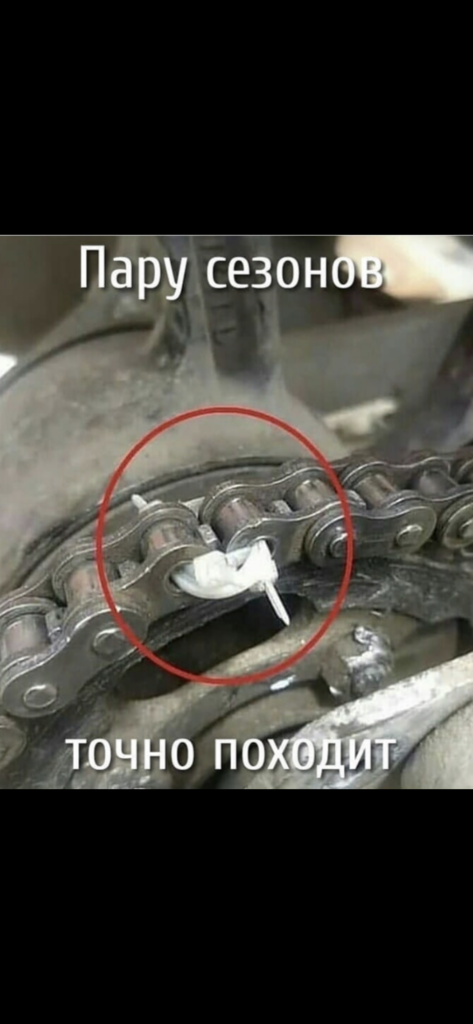

Сегодня мазал цепь,и обнаружил такую вот трещину,что посоветуете,заменить звено?И как такое могло случиться,ведь это же DID.
Пробег у цепи 1500 км.
KiselevAleksandr
сообщение 21.6.2020, 18:15
Сообщение #637
Сообщений: 1856
Регистрация: 6.11.2013
Так ездить нельзя. Порвется в любой момент. А, дид что! У меня уже два раза рвался. И все по замковому звену.
Rico
сообщение 21.6.2020, 20:11
Сообщение #638
Сообщений: 3219
Регистрация: 26.11.2016
Мотоцикл: DR800S '92
XL650V '02
XRV650"88
Поставь замок туда. Больше вариантов нет.
Видимо цепь не сильно оригинальная иначе я не знаю что с ней надо делать.
chiporezz
сообщение 21.6.2020, 21:35
Сообщение #639
Сообщений: 3849
Регистрация: 14.12.2011
Камень мог попасть. Звено да, под замену. И внимательно смотри вытяжку. Если тянуться не будет, дид родной, если пойдет тянуться, то значит подделка.
