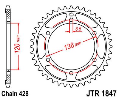

Меня в JTR1847.** ещё два момента смущает:
Она с 46 зубов начинается, судя по каталогу.
У них крепёжные отверстия по каталогу 8,5 мм, в сочетании с большим центральным отверстием получится центровка +- 0,3, звезда будет болтаться на шпильках и от этого болтания её будет держать только сила трения гаек.
Можно, конечно центрирующую вставку выточить, но:
Мой "игрушечный" токарник D120 даже над станиной не возьмёт - надо искать исполнителя.
Центрирующую вставку необходимо как-то закрепить внутри звезды, а то вылетит. Варить - уж сильно колхозно...
Всё это несомненно увеличит итоговую стоимость звезды...
Поэтому думаю над возможностью изготовления/заказа звезды... если не удастся найти в продаже требуемую по адекватной цене.

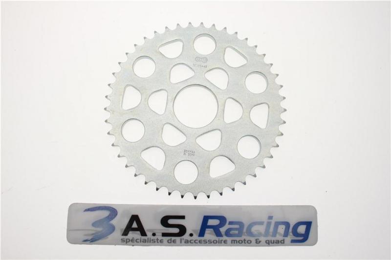

Есть очень похожая звезда на YAMAHA XG 250 Tricker, вроде немного отличается диаметр дырок под сайлентблоки?

Не отличается.
Это наша звезда и есть (я просто в первый раз криво намерял диаметр сайлента в темноте, тестоте и раком).
Только на фото кетай. И я его не видел ещё по адекватной цене.

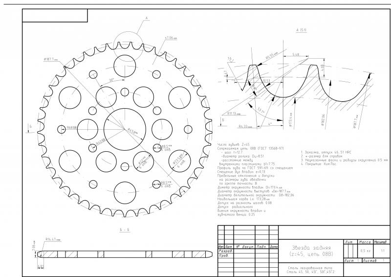

Оформил чертёж (есть ещё чисто контур в dxf для резки).
Закинул его лазерщикам - пока только одни ответили: 600 рублей экземпляр из моего материала (у них только Ст3 в наличии), но за один экземпляр возьмут 1500...
Но после лазера надо будет ещё зубам форму придать в разрезе Б-Б (это токарка).
Плюс я не на Урале живу - у меня в городе проблема конструкционную листовую сталь 7 мм купить в количестве менее вагона.
Пробовал у производителей звёзд для станта разузнать - никто не ответил. Видимо им под единичный заказ программу писать неинтересно (они практически все ЧПУ по люминю делают).
Есть у меня ещё один "могильничек" - вариант заказать фрезеровку из материала изготовителя у человека который на заказ уже не одну звезду сделал, но это будет с доставкой по России. Похоже этот вариант буду развивать. Там хотя бы профиль зуба по ГОСТу и известно из какого гвозделина.

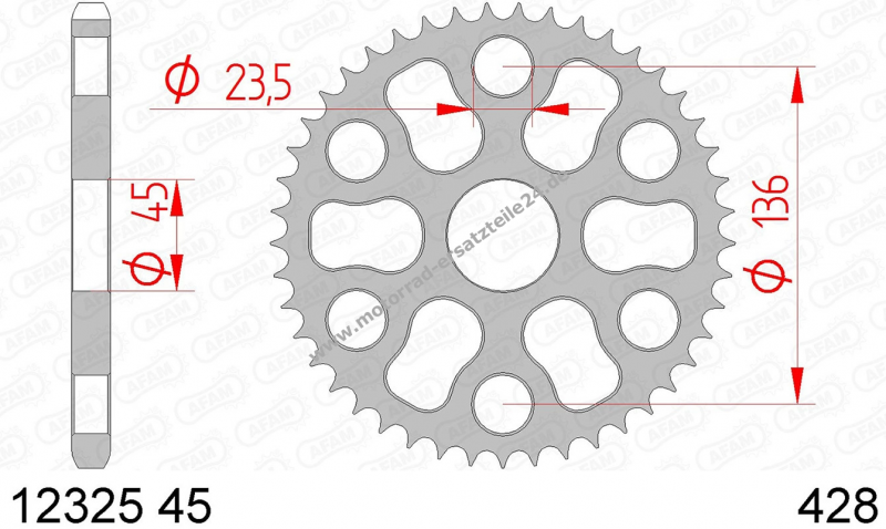

мой номер на картинке это Afam 12325-45, вроде есть на СтатусМото по предзаказу, цена 2т.р., пока на мой запрос не ответили. Ответили, будет 2-3 мес.

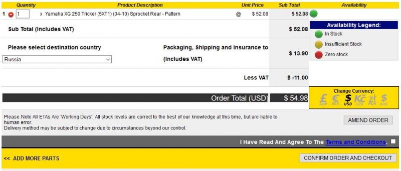

Пробил твою звезду с доставкой из Англии, 3600руб.
Как, если не секрет.
У меня только так получается:
Что не так делаю?
Насчёт Afam 12325-45 - интересно... надо поискать...
Только единственное изображение, которому более-менее можно верить, я нашёл на Амазоне
И по нему она похоже без сайлентов ставится.
В каталоге Афам-овском картинки звезды нет ;(
