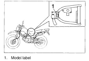

Уже неоднократно сталкиваюсь с непонятками в обозначениях моделей. Судя по фото
задняя звезда не центруется на втулке? Желательно приводить заводское обозначение мота с бирки; в 2000 было 2 для штатов и 3 для Японии, судя по Мегазипу.
Местонахождение метки модели:
