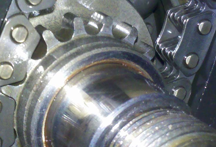

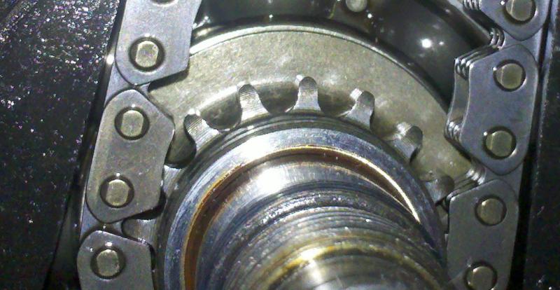

Проглянул, не нашел разбора на эту тему.
Кто ставил новую, помогите оценить степень износа звезды, если это возможно по фото.
Может есть фото новой звезды?

- - BomBeR   У меня ногтем чувствуется небольшая выработка на з...   3.2.2013, 4:29
- - Сhestar   как бы многие рекомендуют с цепью и звезду менять,...   3.2.2013, 7:11
- - Flash   Судя по фото, звезда в удовл. состоянии. Как показ...   3.2.2013, 8:18
|- - krom   Цитата(Flash @ 3.2.2013, 7:18) Судя по фо...   3.2.2013, 9:42
- - Flash   Как правило, именно изношенная (растянутая) цепь ...   3.2.2013, 9:49

- - serg   ИМХО, пока всё в порядке и можно не париться.   3.2.2013, 12:24
- - BomBeR   А что можно о этой сказать?   3.2.2013, 13:41
- - serg   Сложно сказать. Подобный износ виден и на верхней ...   3.2.2013, 13:45
