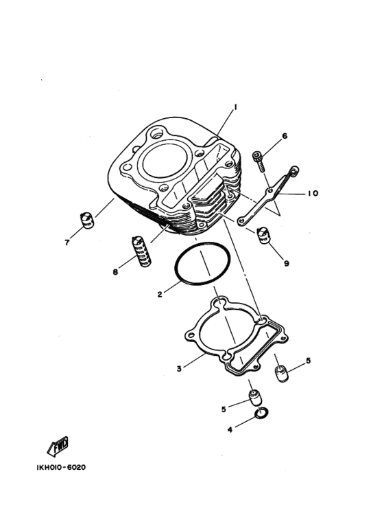

Если менять прокладку под цилиндром - сразу брать прокладку под головку, также стоит взять мелкое колечко на одну из втулок между цилиндром и головкой (оно там одно) и круглое большое кольцо под крышку ведомой звезды ГРМ. Потому что если потекла прокладка под цилиндром - то скорее всего те резинки тоже усохли.

Под какой цифрой эти кольца. Будьте добры

Тут номер 4. Да, в предыдущем сообщении немного перепутал - кольцо под цилиндром, а не под головкой.

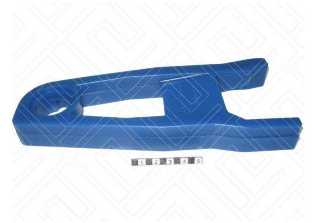

Мотоцикл: YAMAHA SEROW225
Здорова парни!!! купил китайский слаидер из пластика оказалось полное гав- но. Едиш как на тракторе!!! Ща ломаю голову что делать покупать оригинал за 2400+доставка !!! Или полиуретановый???? Кто пробовал полиуретановый как он в деле???

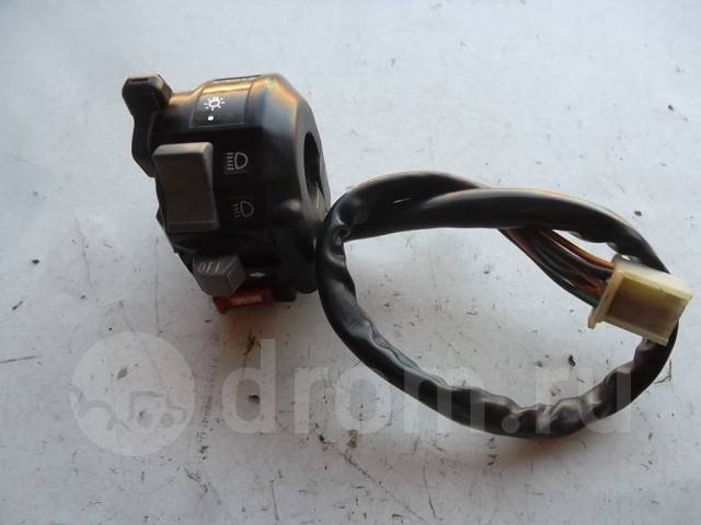

парни!
А за что вот этот рычажок слева на приборке отвечает?
Ну, вон тот черненький верхний?
аккум снят просто
Я правильно понимаю, аварийка?
у меня такой стоит, тыщ 6 с ним проехал, нормально себя чувствует
заказывал в эмексе, везли чет недели 2 две, правда

Цитата(Denya @ 17.3.2020, 9:10) *
парни!
аккум снят просто
верхний включение света, ниже: ближний-дальний.
Ну, судя по знакам, ага.
У меня чуть свежее и походу там аварийка тк сверху треугольник изображён
Сегодня подключил аккумулятор. Так и есть, аварийка. Удобная штука

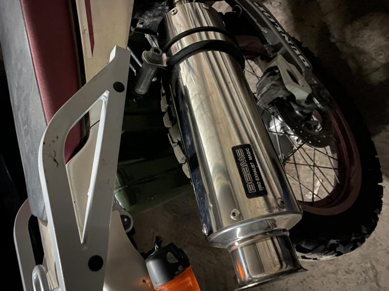

13. Прямоток
ОТВЕТ: Прямоток поставить можно , но с родным крылом невозможно)
Ложь. Стоит у меня из Японии прямоток и родное крыло.
Кому интересно, сфотаю
https://m.youtube.com/watch?v=BxJoMAMLXRw&a...eature=youtu.be

Вот фотка

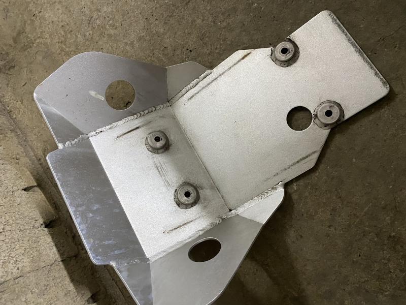

SURF43
сообщение 2.5.2021, 20:03
Сообщение #116
Сообщений: 34
Регистрация: 1.4.2019
Вставить ник Цитата Из: Киров
Yamaha WR 250R 2012
BSE Z11 4V300R
TRIUMPH TIGER 800xc
Тоже заказал броню на серого...понаблюдаю...поди тоже клеить резинки придется

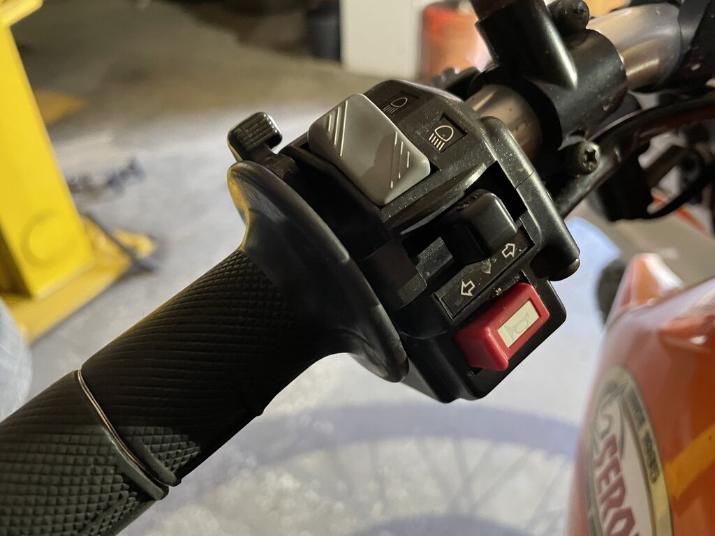

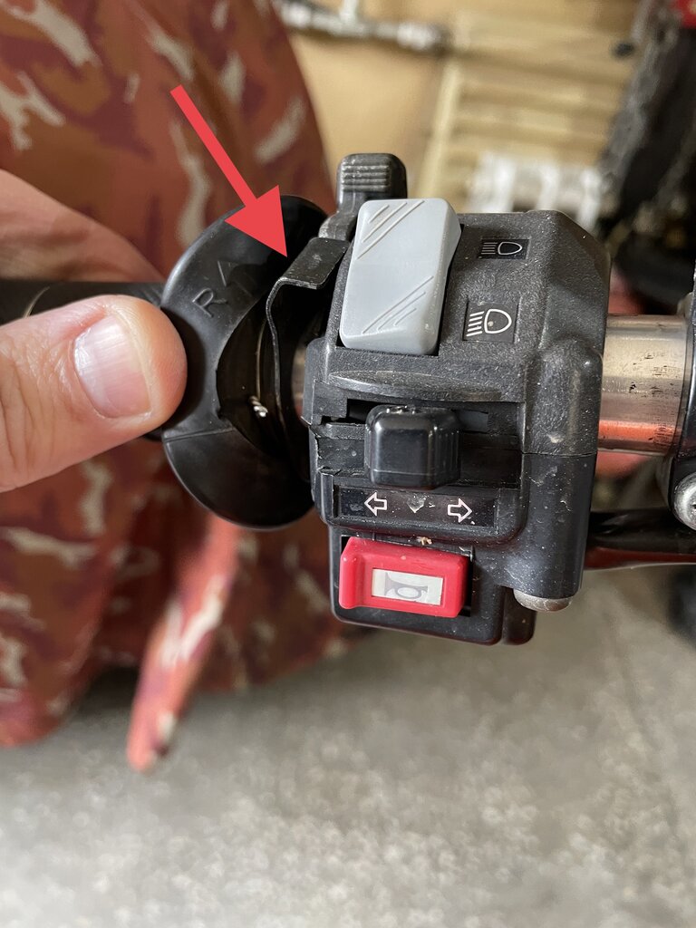

Ребята, привет!
Подскажите, что это за железка болтается между левой ручкой и пультом?
(фото приложил)
max640
сообщение 28.4.2023, 11:32
Сообщение #118
Сообщений: 481
Регистрация: 10.3.2018
Мотоцикл: KTM 640LC4 E
Позиция 7,должна быть поджата к пульту ручкой.
slipeer
сообщение 28.4.2023, 11:33
Сообщение #119
Сообщений: 449
Регистрация: 10.11.2015
Вставить ник Цитата Из: Крaснодaр
Мотоцикл: Yamaha XT225W Serow 2001,
К-58 1959,
BMW F650GS 2001
Репутация:   18
Внимательно посмотрите на пульт. Там снизу под загиб этой железки должно место быть.
ЕМНИП это чтобы грипса не тёрла по рычажку аварийки. Не должна она болтаться.

Ребята, спасибо! Все так и есть! Должна быть поджата к пульту - или пульт к ней как в моем случае )) теперь все ок!

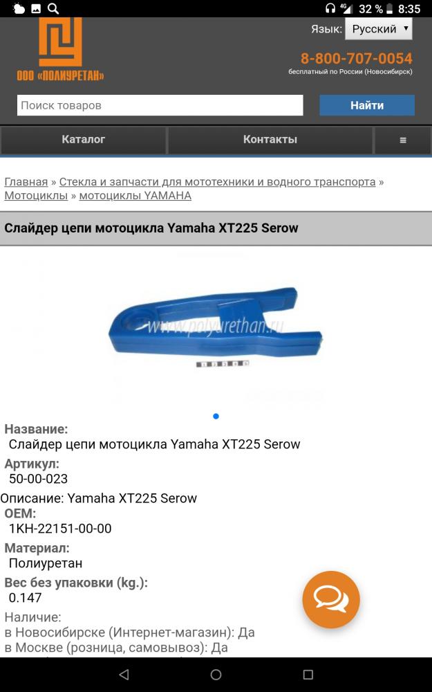

Ребята, кто ставил себе такой слайдер цепи (артикул 5000023) от производителя Полиуретан? (фото ниже)
как они ходят? или лучше оригинальный поискать?
slipeer
сообщение 3.5.2023, 8:21
Сообщение #122
Сообщений: 449
К-58 1959,
BMW F650GS 2001
Репутация:   18
У меня стоит. Ходит нормально.
AlexSmith
сообщение 5.5.2023, 10:12
Сообщение #123
Сообщений: 9
Регистрация: 17.4.2023
Вставить ник Цитата Мотоцикл: Yamaha SEROW 225WE
Спасибо!
А какой слайдер будет лучше - этот Полиуретан или китайская копия оригинала? (на фотках китайские красивые, на оригинал похожи, только черные)
