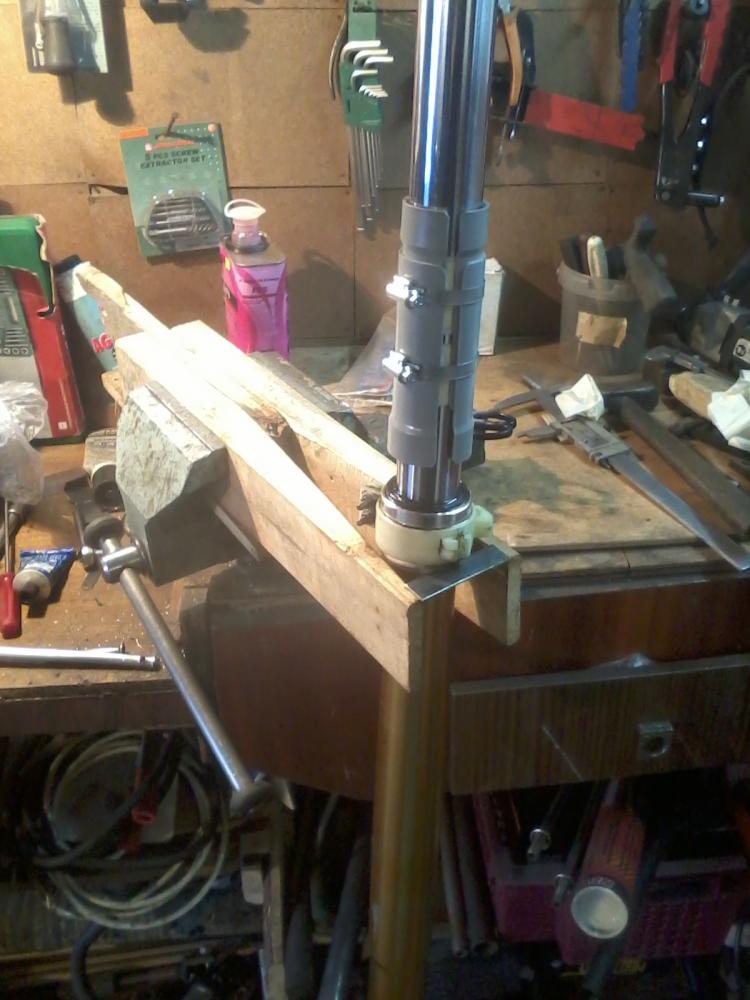

bord-51
сообщение 26.4.2018, 17:39
Сообщений: 3264
Регистрация: 11.4.2013
Репутация:   42
Менял сальники-пыльники вилки. Родной китай показал себя лучше чем Athena. Так как правое перо было с заводским дефектом, то заменили его по гарантии. Заменённое перо сразу потекло. Поместил туда означенный сальник. В прошлом сезоне он хронически мазал перо тонким слоем масла. Левое стало выплёскивать сразу много при температуре ниже 0, а так нормально. Как показала практика - замасленное перо насосало внутрь себя кучу грязи, очень долго вымывал. Ещё в память въелось то, с каким неимоверным трудом я в прошлый раз подручными средствами запихивал обратно направляющее кольцо и сальник. Кроме того деталь куда вставляется сальник не является единым целым с пером, и при запресовке сальника норовила сойти со своей позиции, так как в собранном состоянии она от перемещения удерживается именно сальником и его стопорным кольцом.
В этот раз подошёл более основательно:
Метод канализационных труб и приспособы для удержания чулка себя оправдали настолько, что чуть оргазм от удовольствия не получил. Оба пера были собраны за 30 минут.
