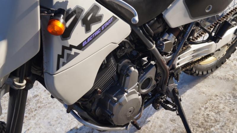

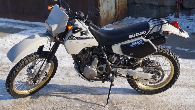

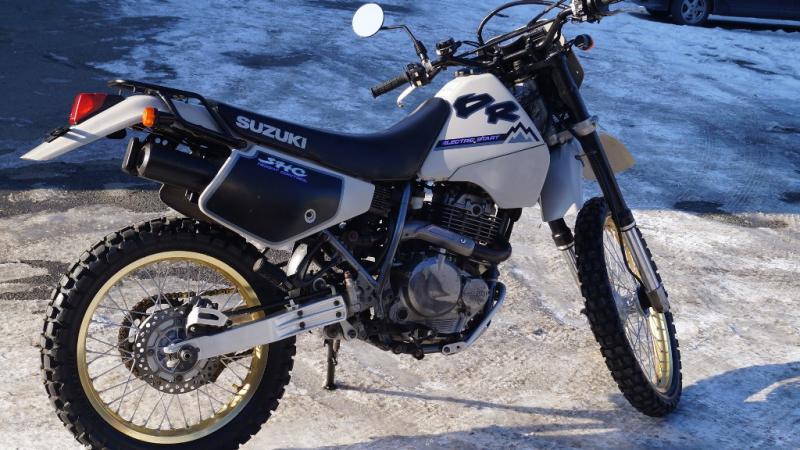

Всем привет, я еще не со всеми знаком, но надеюсь это довольно скоро исправится! Меня зовут Ярослав, живу я на колыме в г. Магадане spiteful.gif laugh.gif как можно было посмотреть и в профиле, кусочек моей истории есть и в новичках, но т.к. традиции обязывают, я постараюсь изложить всё что меня сподвигло к этому закономерному итогу в виде двухколесного друга. blush.gif
Итак, для начала напишу что опыта езды на мотоцикле у меня никогда небыло, максимум миник, в сознательном детстве, и то не свой smile.gif Да и мыслей таковых о покупке тоже. т.к. дорого.. и одному мне скучно было бы, но в один зимний колымский вечер, под.. да да да wink.gif оно самое пенное и полезное, мы с товарищем подумали.. а почему бы нет!? по мотоциклу каждый, и уже вдвоем веселее.. но т.к. у него в планах покупка жилья, а я просто еще не знал какими средствами буду располагать, решили не торопиться. Но как бывает, загоревшись чем то, начинаешь прикладывать усилия для достижения (лично я так). И потихоньку начал копить. Попутно выбирая что бы хотелось, то что это будет 250-ка я решил сразу,больше опасно, да и не надо для начала, но хотелось водянку т.к. ресурс, это был софт эндуро Ax-1.. я прям вах и вай на него.. но из под носа увели, а он довольно редок, а тем более в нормальном состоянии. Я дальше мониторил дром, и профильные форумы, пока мне не попалось в пятницу вечером объявление о продаже данного красавца, поразмыслив что могу подзанять чутка, решил - надо брать! Пишу письмо, мне отвечают что с аукциона, посмотреть можно там то, до вторника успею забрать он мой, т.к. задаток не внесли. в субботу перед работой судорожно ищу работающие банкоматы. и перевожу.. сбер взял комисиию гад, хотя со сбера на сбер, но это оффтоп. и все.. я стал обладателем. Потом выбор ТК, и в путь+бессонные ночи. В этот вторник мы его забрали.. он оказался больше чем я его представлял.. в патриота пикап не запихнули, только боком и без обрешетки.
Ффух, всего и не вложить даже )) привезли, поставили в бокс. я покрутился.. потрогал, но блин, работа ждет! уехал, на след день приехал только, ох и тяжко было. Завели, потарахтел, необычно все же так, попробовал тронуться, но в боксе место маловато, а опыта ноль. так что пока до потеплений практики нет. Велик дома как то теперь понуро стоит, но я его не брошу! happy.gif Вот такая история.
На данный момент в пути экип, шлем, боты, наколенники, защита на ручки. куплено масло, взял российское энол.. или что то такое.. в машине лежит, смотрел на ликви моли.. ну тут неприличная цена на него.. 750 рублей за литр против 180, при одинаковых допусках. взял пропитку, в субботу поеду смотреть как там с фильтром дела. масляный фильтр буду заказывать, тут таких вещей не сыщешь. Может вы мне подскажете по нему? вот этот подойдет?
и на заднем аморте есть две метки в окошечке H и L это отметка к системе регулировки подвески которая на руле, или это как мне писали в новичках отдельная регулировка его жесткости? мне все же кажется что по высоте.. и как проверить работоспособность этой системы.. height control ? балончик я так понимаю который там фигурирует это с левого борта под щитком прямо?
по птс 98 год, продавец утвеждал что 2000. а сам я незнаю где поглядеть) на шлангах?
фото увы пока с места нет, фотик сломался. А товарищ взял по месту серова на 225 кубиков)
Спасибо, и принимайте в ряды!

Поздравляю с приобретением! smile.gif Выглядит хорошо.
Только кажись раму красили (черных на заводе не делали). Скорей всего ни чего криминального, но "для себя" глянь на предмет востановления.
Может быть.. тяжко мне ) это же первый опыт, я так посмотрел его, вроде криминала нет. В субботу поеду, буду фильтр искать воздушный где то под сиденьем ) его кстати снимать надо ведь.. да ?) Она не совсем черная, как металлик серотемный.

кстати по поводу перекраски рамы, думаю что ее небыло, наклейки на раме присутствуют во многих местах. значит такая расцветка реальна.
