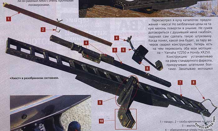

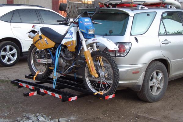

Да вроде никак. Отломается ченить от шевинивы.
Америкосы к рамным жипам моты подвешивают. Там такое популярно.
К раме прикручивается профиль. В профилю вот такой багажник:
http://kickstarter.org/forum/index.php?topic=4976.0

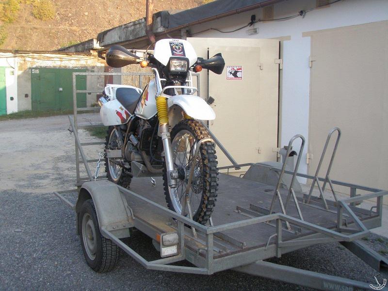

есть вариант с прицепом, вопрос как его оборудовать. как ставить мот? есть схемы и фото решений?
спасибо за отклики!
пусть будет счастье, для всех, даром. и пусть никто не уйдет обиженным!
scorpa
сообщение 17.2.2013, 18:36
Сообщений: 425
Регистрация: 31.5.2010
Мотоцикл: Honda XRV 750 Africa Twin 2000г
Honda NX 650 1993г
На тему прицепа огромное количество информации на Мотогоне, поищи там.
Вот тема по перевозке мотиков. http://djebel-club.ru/forum/index.php?show...%F0%E8%F6%E5%EF

взял тут: http://kickstarter.org/forum/index.php?topic=4976.0
