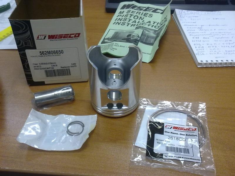

[quote name='art11' date='14.10.2016, 20:35' post='576502']
Померял. Поршень 65.93. Поршень похоже новый. Цилиндр На 0.2 больше поршня. Похоже юбочка и постукивала.
Заказал поршень ремонтный. Жду.
Странно, кто же новый поршень положил, мот мой был, я его только пришедшим из япы брал, откатал 2 сезона, один из них по большей части по асфальту.
Судя по зазорам и цвету прокладок в мотор никто не лазил и в поршневую тоже, и размер номинальный который ты намерил.
А звук такой из-за родной системы выхлопа, Саня тоже паниковал когда на той которая у Витали сейчас ЦРМ ездил.
Да, кстати,на 2-т моторах обычно 0,087- 0,157 зазор тепловой на чугуне, хотя есть и такие у которых написано что до 0,4 , и как ты мерил по какой части поршня, мне для себя понять, обычно по юбке поршня меряется, ну типа зазор как бы в норме вроде.
А то я на свою ЦР500 точил когда делал под WISECO 0,18 зазор по их инструкции, ну у меня ковка был, на него вроде чуть больше надо зазор.

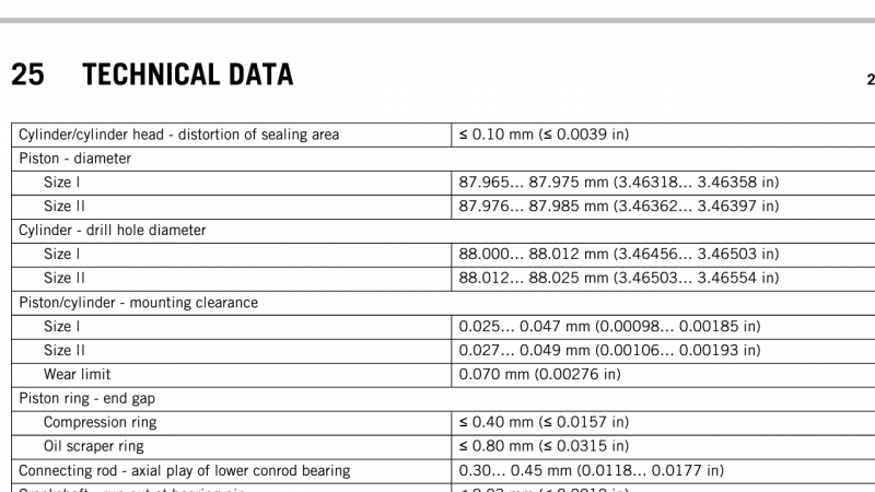

Если гоночный мопед, езда на всю дыру, зазор больше, в наших реалиях по мануалу. Скорей всего производители ковки подразумевают что, эксплуатация будет на все деньги, потому такие рекомендации.
Keep calm and ride KTM
washerman
сообщение 21.10.2016, 11:00
Сообщение #2129
Сообщений: 687
Регистрация: 15.8.2015
Вставить ник Цитата Из: Электроугли
Мотоцикл: Jawa 638-5-00
0.18 зазор???
Жесть. На EXC 0.12 если, то уже жопа-жопа по мануалу.

Цитата(washerman @ 21.10.2016, 8:00) *
0.18 зазор???
Хотя, что с хонды взять... =)
Ога, у меня вот так ))

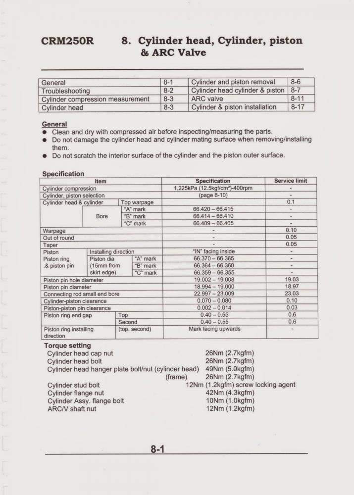

Я туда полез, потому что стук появился, которого раньше не было. Две ЦРМки рядом стояли, в одной нет звука, в другой есть.
Мы с Максом мотор разобрали, внутри все нормально. Даже сцепа как новая. Похоже его до тебя, в японии, в порядок привели. Подозреваю, что поршень новый воткнули без расточки,
т.к. цилиндр был еще норм. По мануалу зазор 0,07-0,08. Лимит 0,1. У меня 0,2.
Висеко, к тому поршню который я заказал, рекомендует размер 0,076

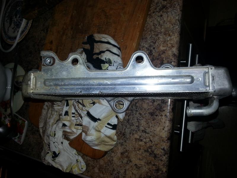

Узнаёте?)))

Цитата(art11 @ 22.10.2016, 17:19) *
Узнаёте?)))
Вообще новьё ))

Мотоцикл: EXC 250
И это из плоского, ромбовидного вертолета)))
В духовке готовил
Узнаёте?)))
Это как?
Артём могёт!!!

Цитата(washerman @ 22.10.2016, 21:34) *
Это как?
В духовке разогревал, потом кияночкой и выколоткой правил. Пока горячий очень даже ничего правиться.
один раз промахнулся и загнул патрубок, как ты в белогорье. Пока горячий выгнул назад вообще без проблем.
А видеокамера не передает нихрена уклона. Кажеться, что на ровном курву сделал))).
