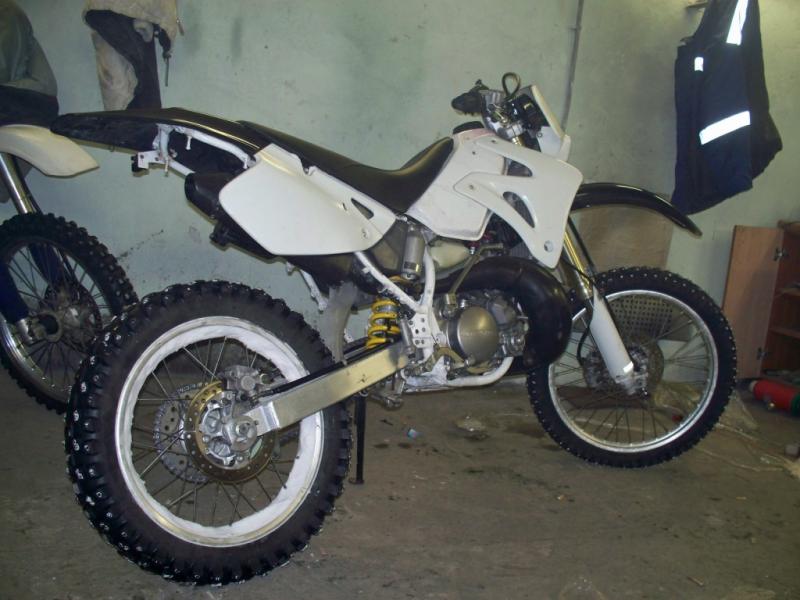

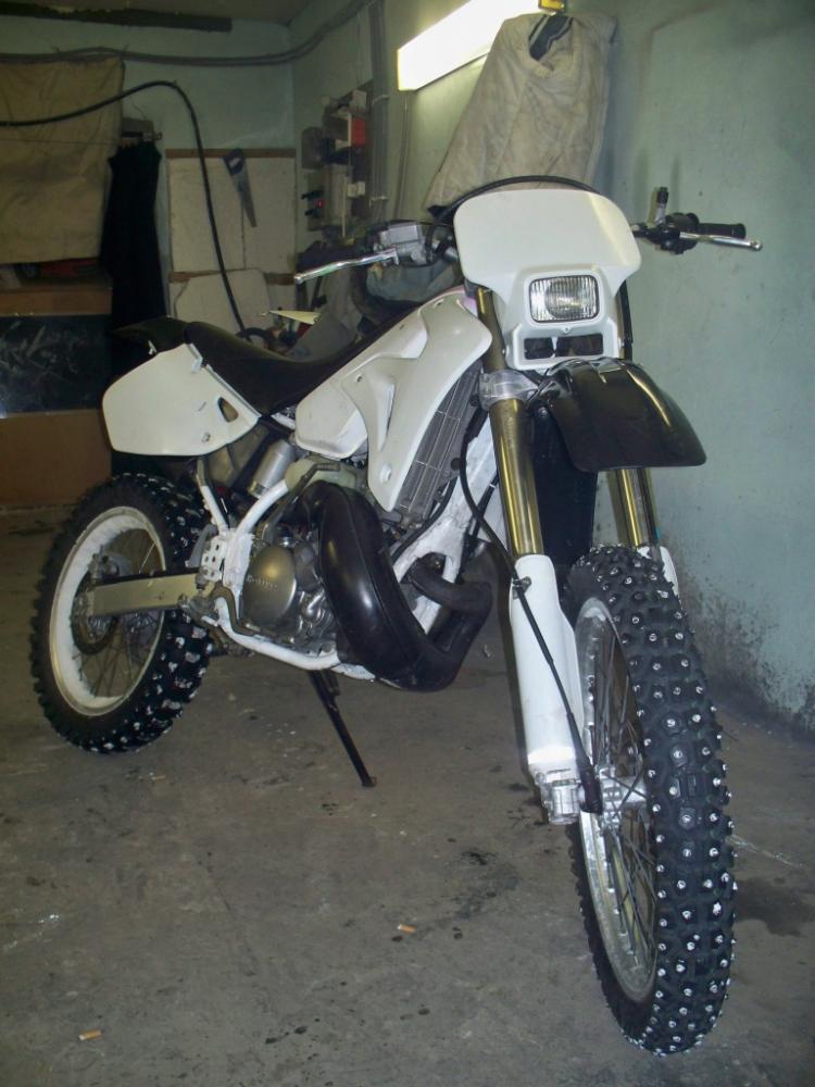

приветствую всех любителей эндуро!

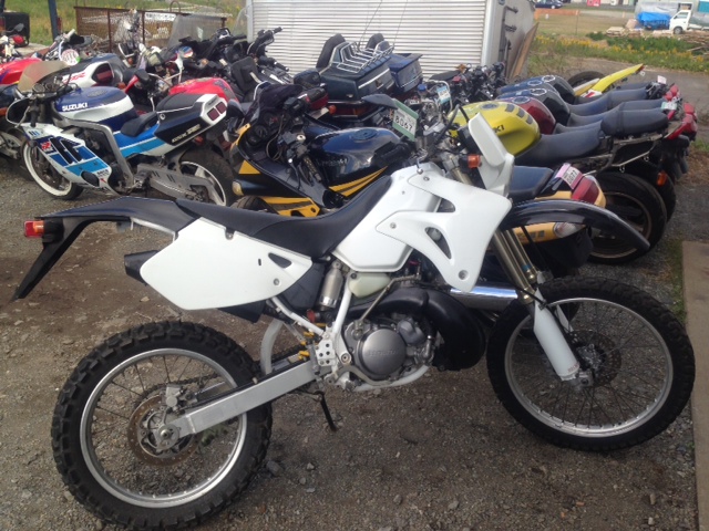

пришел и мой мот, брал на аукционе с общей оценкой 4 (все четверки, внешний вид 5) прогбег 12500 (К)
цена 115 тыс. в Новосибе.

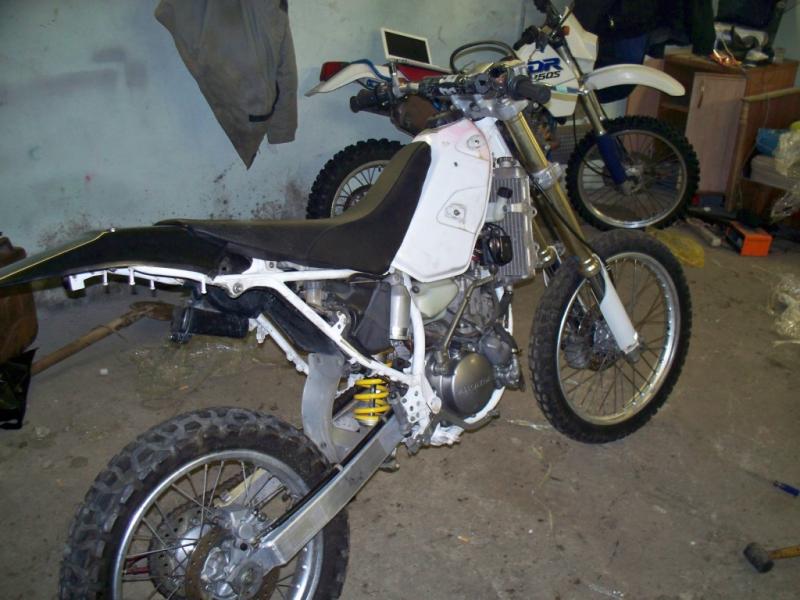

так как, к нам дорог нет доставка либо морем либо самолетом, выходит дороговато, попросил разобрать мот - так раза в два дешевле вышло, собирать впарился уже mega_shok.gif куча шлангов и проводов и все так компактно - жуть вообщем.
разочаровал звук мотора, ожидал дзинь-дынь-дынь, а получил пух-пух-пух, китайские скутера наверно ито брутальней звучат.
до этого был опыт с ижами, сильно корченными smile.gif ибо ездить хотелось везде. spiteful.gif
собственно церээм во владике, сейчас в недособраном виде он больше походит на кастом smile.gif
сразу извенюсь за фотки, связь с большой землей плохая, только модем и тот чрерз раз работает.

- - Johnson   Поздравляю! Вливайся.   27.2.2013, 15:23
- - Юра_эндуро   Поздравляю! На первых двух фотках мотик убойн...   27.2.2013, 15:34
- - Zybex   Поздравляю! А я уж думал тебе кашку впарили, х...   27.2.2013, 15:50
- - newone   Афигеть какой вылизанный црм) На нем ездили вообще...   27.2.2013, 15:52
|- - Zybex   Цитата(newone @ 27.2.2013, 12:52) Афигеть...   27.2.2013, 15:54

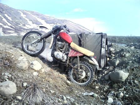

- - anatoliy82   да втрой ижак, с колесом от квадра, только вчера п...   27.2.2013, 15:55
- - roman-black2   поздравляю. ща посмотрел где этот норильск. ппц ....   27.2.2013, 16:06
- - anatoliy82   ну в июле уже точно нет вот в таком состоянии мо...   27.2.2013, 17:30

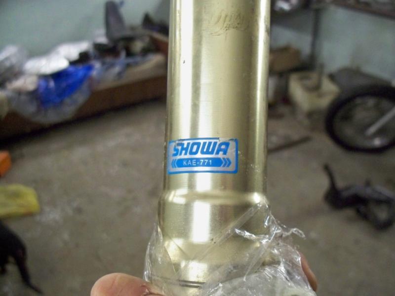

- - anatoliy82   вот такая бумажнеция лежала под мозгами, интересно...   28.2.2013, 13:33

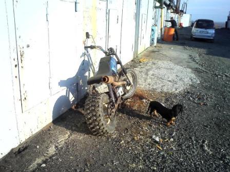

- - shupaltse   не удержался: крутые ижаки-кастомы и крутой црм, о...   28.2.2013, 14:46
- - mark97   Цитата(shupaltse @ 28.2.2013, 11:46) не м...   28.2.2013, 15:53
- - anatoliy82   вторая версия да выглядит грузновато, третьтя и аэ...   28.2.2013, 19:22

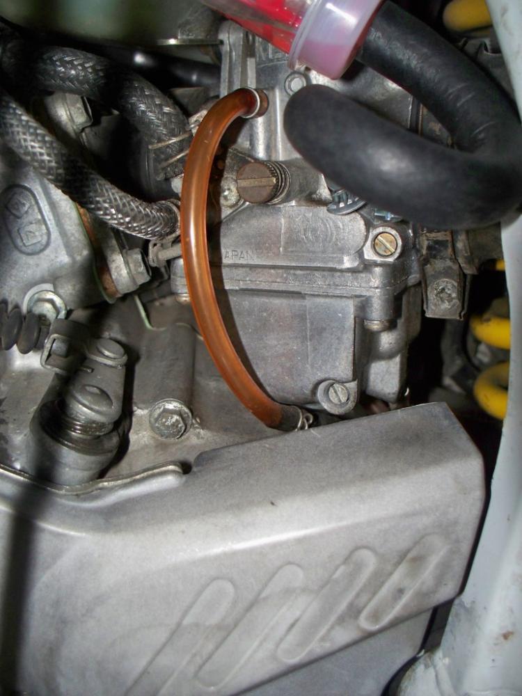

- - anatoliy82   сегодня переобул мопед в покрышку взятую у знакомо...   3.3.2013, 17:10
- - Mian   А какая температура у вас? Жиклеры стандартные? Ещ...   4.3.2013, 8:50
- - mark97   Цитата(Mian @ 4.3.2013, 5:50) Что за глуш...   4.3.2013, 9:55
- - anatoliy82   Mian спасибо за советы, а то клапан этот.... прич...   4.3.2013, 17:46
- - Сhestar   anatoliy82 склоняюсь к подсосу,фильтру дырявому и...   4.3.2013, 17:55
- - Mian   Друг ездит на CRM250AR круглый год, на бедную смес...   4.3.2013, 18:32
- - anatoliy82   фильтр новый, по подсосу гляну, попшикаю чем нибуд...   5.3.2013, 14:11
- - Сhestar   anatoliy82 на морозе нужно чуть беднить смесь от ...   5.3.2013, 14:41
|- - Mian   Цитата(chestar700 @ 5.3.2013, 17:41) anat...   5.3.2013, 20:44
- - anatoliy82   смотря что подразумевать под этими словами обычн...   5.3.2013, 17:38
- - Сhestar   смотря какой карб,вкр-выкр от него на морозе нужно...   5.3.2013, 17:52
- - anatoliy82   несогласен, холодный воздух более плотный, плюс из...   5.3.2013, 18:33

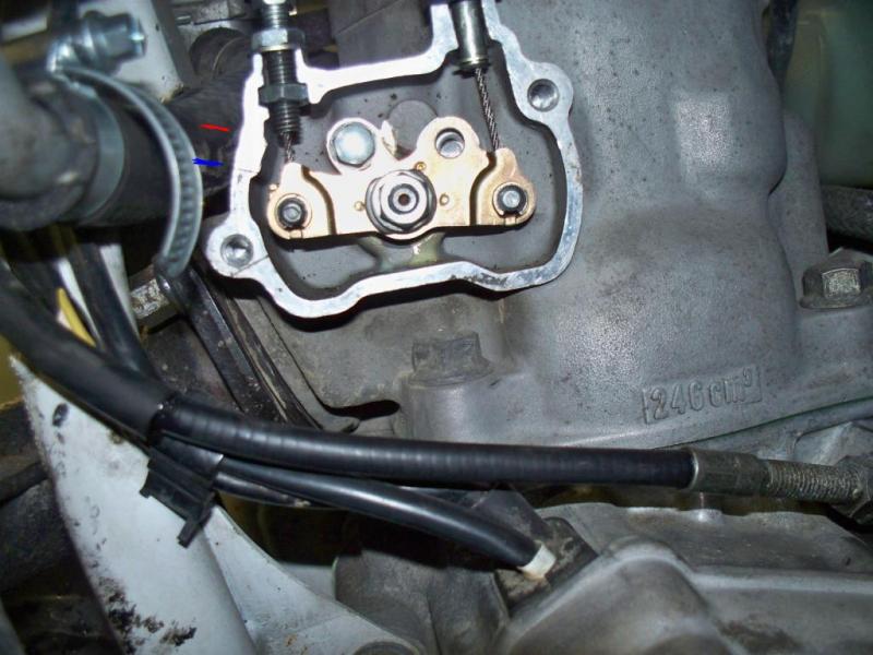

- - anatoliy82   в общем вскрыте карбюратора не дало эффекта, карб ...   10.3.2013, 7:10
- - Александр59   У меня с карбом все нормально(как двиг нагрею раб ...   10.3.2013, 8:23

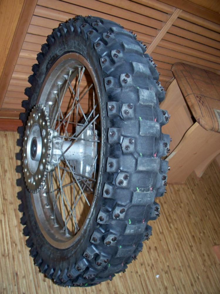

- - anatoliy82   уже второй раз схайсайдился на буранке, сам жив це...   2.4.2013, 15:19
- - Сhestar   самый хреновый наст,такая же ботва постоянно проис...   2.4.2013, 16:04
- - anatoliy82   да блин, причем не понятно что делать, вроде все, ...   2.4.2013, 17:15
- - Сhestar   Цитата(anatoliy82 @ 2.4.2013, 20:15) кака...   2.4.2013, 17:23
- - mark97   anatoliy82,а что-то шипов на колесах очень мало......   3.4.2013, 7:18
|- - anatoliy82   Цитата(mark97 @ 3.4.2013, 4:18) anatoliy8...   3.4.2013, 16:18
- - Александр59   По снегоходным следам вобще ехать жопа.Еду гдето 6...   3.4.2013, 7:49
- - Сhestar   Цитата(anatoliy82 @ 3.4.2013, 19:18) и тр...   3.4.2013, 17:33
- - mark97   Цитата(anatoliy82 @ 3.4.2013, 13:18) мало...   4.4.2013, 9:33
- - anatoliy82   в центральну просто невошто вкручивать, в боковых ...   16.4.2013, 15:19
|- - Mian   Цитата(anatoliy82 @ 16.4.2013, 18:19) пос...   17.4.2013, 8:51
- - Сhestar   смысл катр вкручивать в б\у резину,вырвет кан...   16.4.2013, 15:29
- - anatoliy82   да трелик тоже не панацея, больно уж длинный шип, ...   16.4.2013, 15:39
- - Сhestar   Цитата(anatoliy82 @ 16.4.2013, 18:39) тем...   17.4.2013, 9:06
- - mark97   Цитата(anatoliy82 @ 16.4.2013, 12:19) вер...   17.4.2013, 12:23
- - anatoliy82   Mian родная на 42, не можно то выжать и 140 но как...   17.4.2013, 18:13
- - mark97   Цитата(anatoliy82 @ 17.4.2013, 15:13) я т...   18.4.2013, 6:47
- - Сhestar   Цитата(mark97 @ 17.4.2013, 15:23) По ездо...   18.4.2013, 7:11
- - mark97   Цитата(chestar700 @ 18.4.2013, 4:11) по д...   18.4.2013, 9:40
- - Сhestar   скорее 9.5 и 12.7 тут. искал быстро,время прижимал...   18.4.2013, 9:49
- - anatoliy82   да размеры chestar правильно сказал, они ведь в дю...   18.4.2013, 14:17
- - mark97   Цитата(chestar700 @ 18.4.2013, 6:49) не р...   18.4.2013, 15:56
- - anatoliy82   в общем щипы давно выкручены, и установлена новая ...   13.5.2013, 8:17
