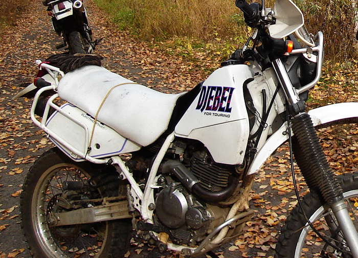

Не про тот Джебель говорите, для нормальных чуваков есть другой Джебель biggrin.gif

Про другой Джебель тоже очень интересно мнение владельцев
