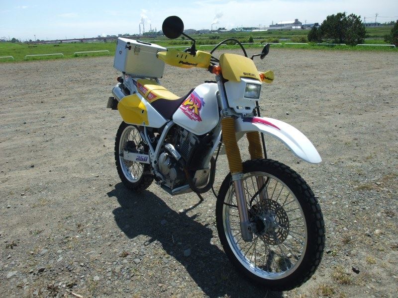

Suzuki Djebel-250 XC и GPSver. 1996-2007 г. в.
Достоинства:
Удачная для движения по асфальту геометрия ходовой, т.е. большая база.
Достаточно жёсткая и сравнительно прочная рама.
Большой бак 17 литров, которого по трассе может хватить на 350-400 км пробега.
Наверное, лучший в классе свет с очень удачным креплением фары. Начиная с GPS версии 98 года и XC версии 99 года внедрена система включения головного света после заводки (или её попытки) мотоцикла, а также выключения фары во время работы электростартера.
Подвеска (передняя вилка и задний амортизатор) имеет регулировку сжатия.
Кик встречается чаще, чем на большинстве аналогов, а с 2000 года идёт в базе.
Верховой движок, легко переносящий длительные высокие обороты, что очень удобно на асфальте.
Необходимость проверки и регулировки клапанов раз в 30-40 тыс км (компенсируется сравнительной сложностью процесса).
Масляный радиатор в базовой комплектации.
Мотоциклы выпуска с 96 по 99 года обладают очень крепкими ободами и карбюратором с ускорительным насосом, который обеспечивает очень хороший отклик на ручку газа на высоких оборотах.
Мотоциклы с 2000 по 2007 года оснащались вакуумным карбюратором, с которым двигатель устойчивее работает на низких оборотах и прощает больше ошибок в работе с ручкой газа.
Задний маятник позволяет устанавливать резину размерами до 140/80-18 и до 120/100-18.
Существуют предусмотренные конструкторами варианты высокой и низкой версии (для невысоких водителей). Перевод из одной версии в другую несложен, вопрос переставки нижнего крепления заднего амортизатора, замены бокового упора и удаления/установки проставок в переднюю вилку.
Прогрессия задней подвески оснащена прессмаслёнками с возможностью шприцевания консистентной смазкой, т.е смазкой без разбора узла.
Очень удобный доступ для снятия карбюратора.

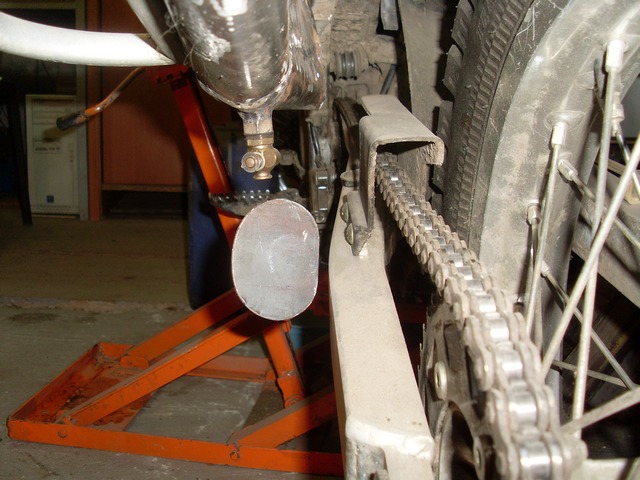

Удачная конструкция крепления ведущей звезды задней передачи, позволяющая достаточно быстро поменять звезду при необходимости.
Хорошая конструкция защиты сальника вторичного вала КПП, что позволяет не заботиться об этом узле в самых тяжёлых условиях.
Достаточно удачный и крепкий багажник в базе.
Недостатки:
Неудачная для движения по сложным внедорожным условиям геометрия ходовой, т.е. большая база.
Неудобное седло.
Широкий бензобак, который затрудняет движение в тяжёлых условиях тем, что его сложно обхватить коленями.
Сравнительно часто происходят выходы из строя генераторов.
Мотоциклы выпуска с 2000 по 2007 года обладают сравнительно слабыми ободами и карбюратором с вакуумной мембраной, который обеспечивает довольно задумчивый отклик на ручку газа на высоких оборотах по сравнению с карбюратором с ускорительным насосом.
Сравнительно неустойчивая работа карбюратора с ускорительным насосом на низких оборотах, что без смены передаточного числа задней передачи затрудняет движение в тяжёлых условиях и заставляет буксовать сцеплением.
Очень длинная первая передача в КПП, которая без смены передаточного числа задней передачи затрудняет движение в тяжёлых условиях и заставляет буксовать сцеплением.
Особенности:
Наверное, лучший универсальный лёгкий мотоцикл эндуро, позволяющий приемлемо ехать по асфальту, временами достаточно далеко и, при небольшой доработке, неплохо справляющийся с тяжёлыми условиями. Но, как истинный универсал, и то, и то делает средне.
В покрытии зеркала цилиндра применён никасиль, что, при грамотном уходе за воздушным фильтром, позволяет поршневой проходить приличные пробеги.

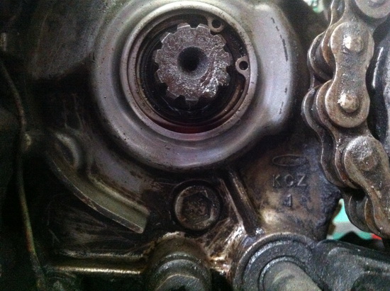

Сальник вторичного вала не имеет защиты и может выйти из строя при езде в особо тяжёлых условиях. Причины - механическое повреждение грунтом, травой намотанной на вторичный вал. Что в результате может привести к потере масла и масляному голоданию.

Неудачная для движения по сложным внедорожным условиям геометрия ходовой, т.е. относительно большая база, меньший, чем у одноклассников ход подвесок и относительно уязвимая в тяжёлых условиях перевёрнутая передняя вилка.
Жидкостное охлаждение двигателя, что увеличило общий вес двигателя и требует наличие относительно уязвимого радиатора.
Неудобное седло.
Малая емкость бензобака (7,7 литра) и полное отсутствие тюнинговых баков увеличенного объёма именно для инжекторной версии. Вопрос решаемый, но для этого бензонасос из бака нужно выносить наружу, с изготовлением самодельного корпуса.
В стоке стоит отсечка по скоростным показателям ~ 110 км/ч - лечится путем установки перемычки в контакты сцепления.
Отвратительная конструкция датчика нейтрали - для оффроад эксплуатации - лечится установкой защиты.
Легче сменить стоковый руль - чем мастерить на него защиту. (в стоке руль стальной с глухими концевиками) - лечится заменой
Отсутствие багажника в штатной комплектации.
Вес мотоцикла больше относительно большинства одноклассников - 138 кг.
Отсутствие кикстартера.
Особенности:
Хороший мотоцикл для ближнего универсального использования, особенно хорош для новичков и никуда не торопящихся опытных мотоциклистов. Применение предпочтительно не грязевое.
Материал будет добавляться, просьба писать свои мысли по разным 250-кам в том же ключе, я обязательно всё добавлю в это сообщение (с редактированием под общий шаблон).

- - Танкист   Да, Парни, вот все говорят что на джебе, подрамник...   9.3.2013, 8:36
|- - OttoFrija   Цитата(Танкист @ 9.3.2013, 9:36) Да, Парн...   9.3.2013, 8:57
|- - Танкист   Цитата(OttoFrija @ 9.3.2013, 5:57) Я так ...   9.3.2013, 9:10
