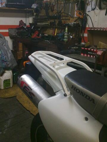

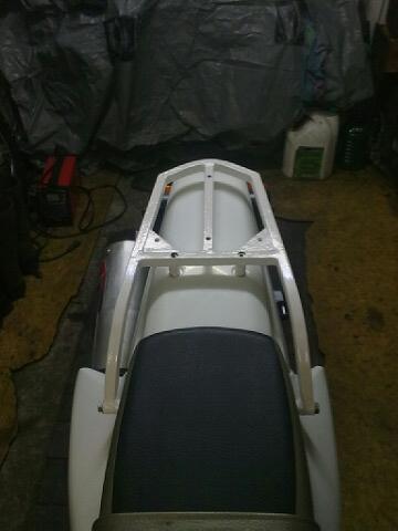

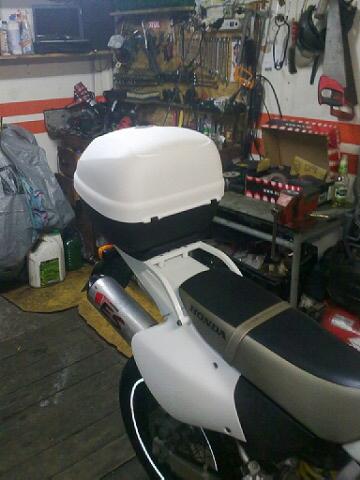

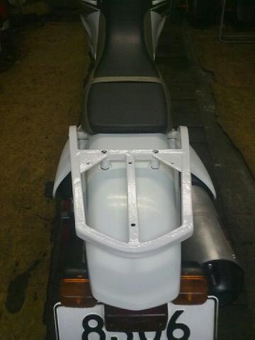

вот забубенил себе багажник для кофра
а то чета за новый десять деревянных жаба душит
да и в отпуске делать было нечего вот и решил
и так для сей процедуры было куплено или найдено
1. профиль 1.5х1.5 длинной 2 метра
2.кусок трубки внеш.диаметр1.5 внурт.диаметр1.0 длина 30см можно использовать различные подходящие втулки
3.листовой метал 3мм мне он нужен был чтобы сделать треугольники для крепления площадки
4.четыре болта два для крепления со стороны сидения м8 длина 6см и два м6 под шестигранник к бугелю под крылом делал закладными
5.краска хамерайт
бюджет от 600-1300р
время работы не торопясь три дня
к этому всему еще нужно
болгарка сварка дрель тиски руки терпенье и пиво
все делал по месту профиль отлично гнется в тисках в несколько заходов при помощи подходящей трубы
фото прилагаю
