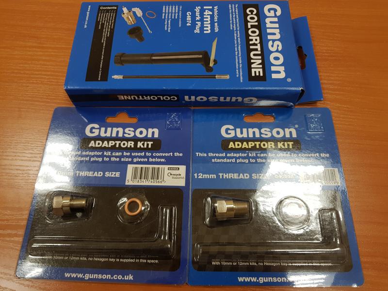

Получил свой набор COLORTUNE:
Ещё есть размер 18 мм.
Сменные переходники накручиваются на базовый размер прибора.
Покупайте землю — ведь её уже больше никто не производит. (Марк Твен)

На джебеля прикручивается, или дорабатывать нужно?
