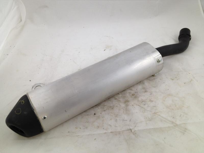

Мучает вопрос, можно ли установить глушитель от RM 250 (2000 года выпуска, 2-такт двигатель) на Suzuki DR 250(1990 года выпуска, 4-такт двигатель )?
Вот такой выхлоп

Это глушащая часть, так что всё возможно. Только может потребоваться настройка карбюратора. А может и не потребоваться...
Маловероятно, что встанет без доработки.

трубу заужать точно придется. у меня на вр250ф труба порядком толще ,чем на том же джебе. хотя обе чекушки. в остальном не вижу причин по которым труба не подойдет. разве что крепление еще переделать к подрамнику, но там можно хомут из н\ж ленты замутить
