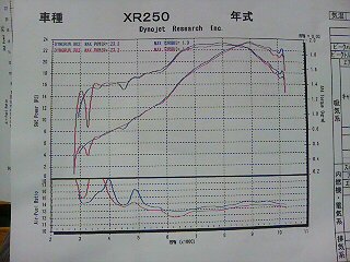

График с динамометра Джебеля250
Для сравнения ХР250 японец в двух ипостясях
сообщение 15.3.2013, 0:40
Сообщений: 23282
Не похож совсем. Джебел после 7000 только просыпается, и имеется явный хороший подхват. Ссылку откуда взял сразу бы давал.
i-denis
сообщение 15.3.2013, 0:53
Сообщений: 0
Мотоцикл: CRF250X 2005
http://nogunogucompany.blog13.fc2.com/category14-4.html
ну по графику в районе 7 тыщ начинает пик мощности... который почему то до 10 не доходит - у вас отсечка на скольки?

Сравнивать надо одинаковые тесты. Разные картинки с разных мест говорят только о том, что по-разному тестируют.
После 10460 об/мин у нового и 9460 об/мин у старого.
Там явно что-то не то тестировали - мотор не раскрутился до макс. оборотов. А на исправном мотоцикле они легко достигаются.
На графике XR250 радует RPM в 13000

Можно подумать я это сам тестирую - найди картинки с одного тестера, я буду только рад.
это какой то волшебный фэйк хотя пики расположены правильно

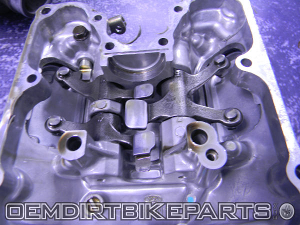

Ну и напоследок - обещанный привет от КТМ нового. Старый вариант с рокерами не нашел пока картинки

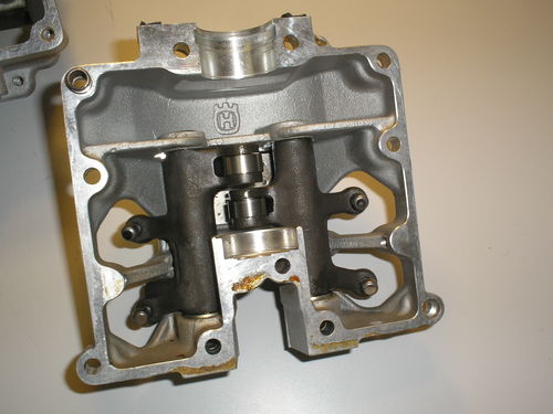

Вот:
P.S. Вырвиглазная конструкция какая-то.

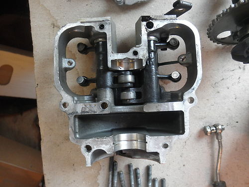

te610 2007:
Для тех кто не в теме - DR старый:
RFVC заодно:
650r:
unicam:
