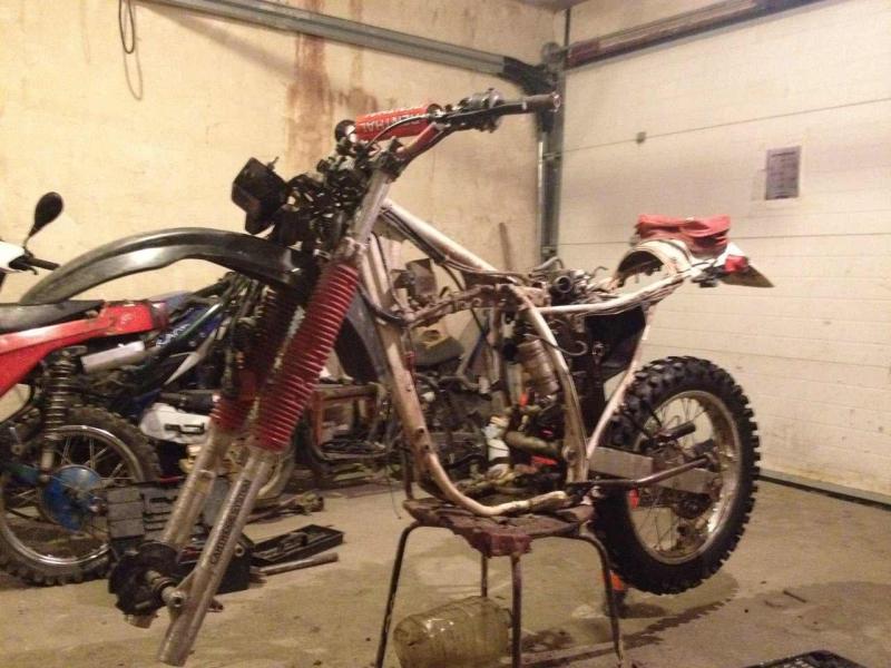

И вот пришло время капиталки.
краткий список работ:
1) замер колец, поршня, цилиндра на выработку.
2) Замена колец, колпачков, прокладок, всех подшибников
3) переход на 520 цепь
4) замена переднего тормозного диска
5) чистка карбюратора
Все будут ездить на эндуро!

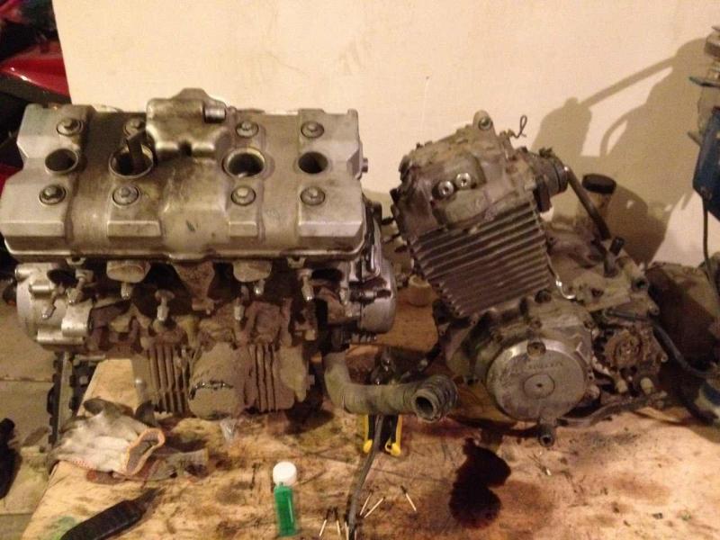

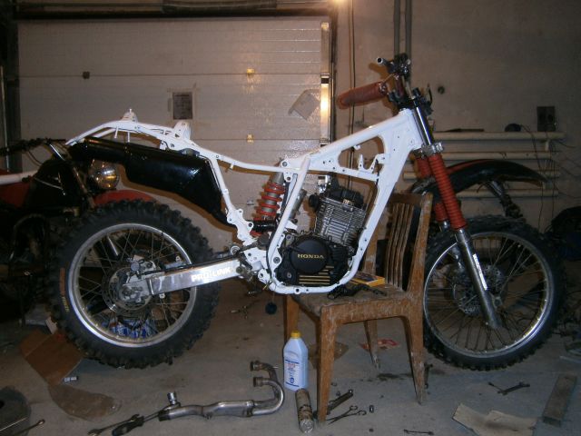

Фотографировать теперь буду все подробно, ибо разборку начал до того как зарегался здесь.
И что мы видим, цепь и натяжитель в порядке. По-мненнию друга-кроссмена это неубиваемый натяжитель.
Другой товарищ подогнал цилинд и кольца с пробегом 15 000, а также новый комплект колец первого ремонта.
Делаем замеры поршня:
Допуск не менее 72.88. на моем 72.90-91, на товарищеском 92-93. Оба в норме, но его лучше.
Замеры цилиндра: гильза изношена не равномерно, сверху вниз от 71.01 до 73.06. По мануалу меньше 73.11 мм. Норма.
Зазоры в промежутках компрессионных колец у обоих 0.35, допуск (0.4 для верхнего, 0.55 для нижнего) Норма.
Была идея расточки и покупка колец-поршень первого а то и второго ремонта. Однако бюджет ограничен и все показатели в норме-значит ставим порешь и кольца друга. Хонингуем? думаю не стоит. На крайний случай пройдусь шкуркой по иксу так сказать.
А еще вспомнил, обнаружился задир вокруг которого у нас много споровю Верникальный по всей длине цилиндра. Кто ее аж ногтем ощущает, я вот пальцем ничего даже не чувствую. Вот так..
