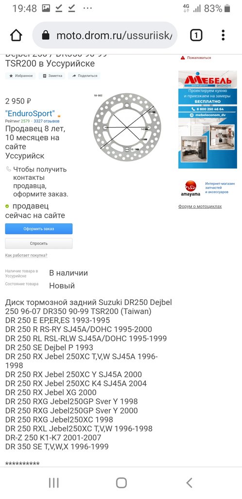

Цитата(Vladikas @ 18.2.2022, 10:28) *
Блэт...
https://aliexpress.ru/item/4001235492530.html
DR 250 RS/RLS/RT/RLV/RLW/CX /RV/RW/RY (SJ45A/DOHC) 1995-2000
DR 250 RXT/RXLT/RXV/RXLV/RXW/RXGW/RXGLW/RXY/RXGY (Dejbel 250 XC/GPS SJ45A) 1996-1998
Получается, одинаковые.
Хотя нет, тут только 45 рамы, не внимательно смотрел....
там и др350 написанно, а на нем как на др250с диски. Но передний точно разные у 44й и 45й рам. У меня есть новый диск с 45й рамы, завтра прикину на 44ю если до гаража доеду, но они "вроде" одинаковые

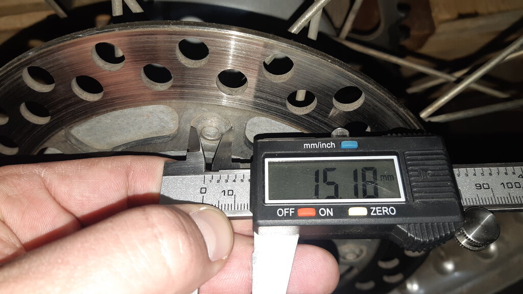

На 45 раме нерезьбовая часть болта на пару мм больше чем на 44-й

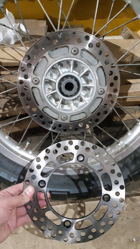

Вот в этом сообщении первая фотка - видно как соотносятся отверстия в диске и в ступице.
Болты обтачиваются, отверстия растачиваются (рассверлить вряд ли получится). Вот диск от для 44 на 45

Значит продавцы сами путают покупателейПрикрепленное изображение

Задние тормозные диски от 44 и 45 рамы отличаются диаметром отверстий под болты и диаметром углублений под шляпку. Разница 2мм. На 44 раме 8 мм отверстие и 10мм углубление. На 45 раме 10мм отверстие и 12мм углубление.
Добавлено. Углубления под шляпку 15 и 17 мм

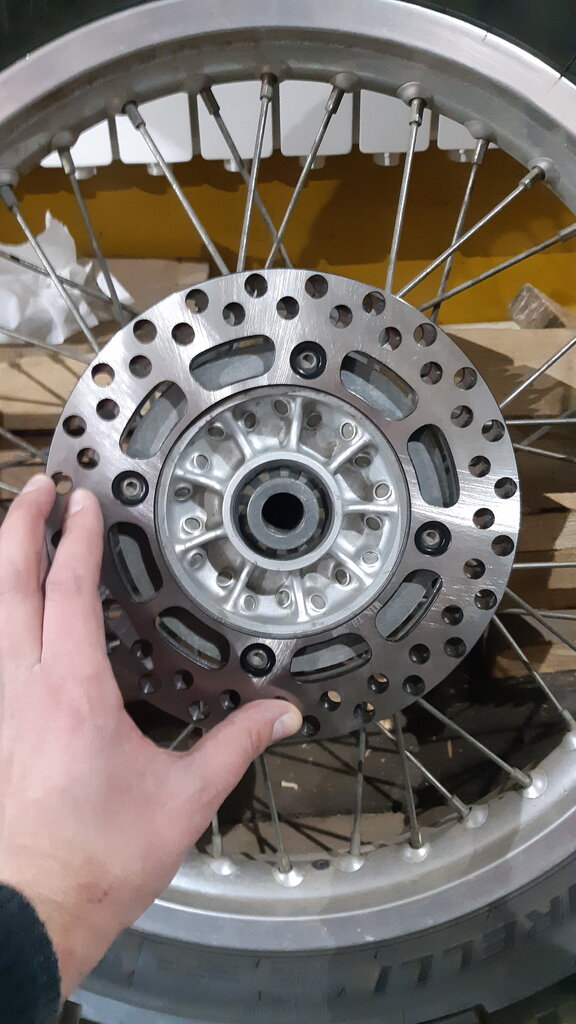

Кароч лучше один раз показать...вчера прикидывал
Походу замена болтов решит все вопросы

Болты от двухвалки все исправят. И там и тут на 8мм, ток 2хвальные 20мм,а мои 17

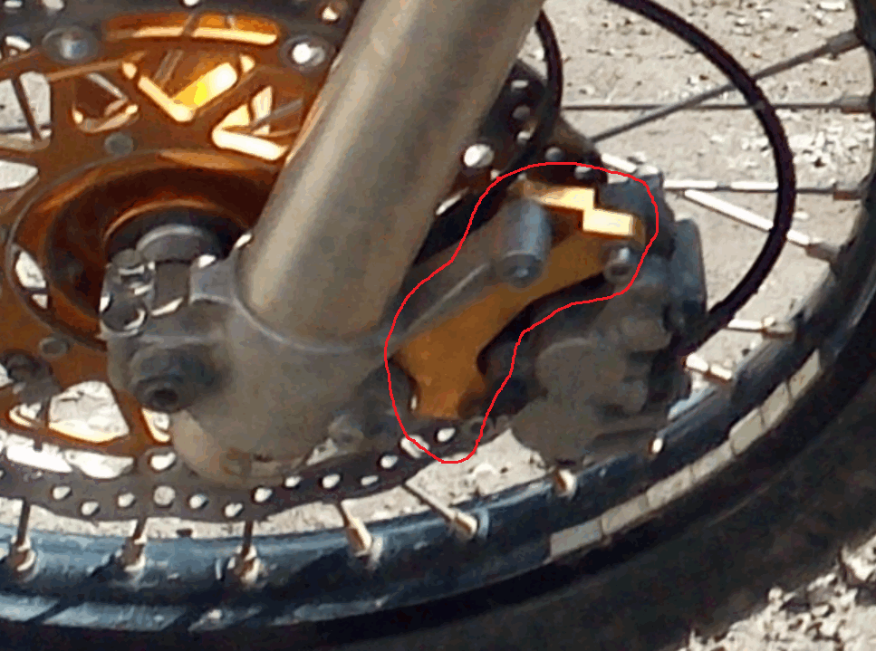

Здравствуйте, захотел установить вперед диск 300 мм. и оказалось что нужен адаптер для суппорта)).
Излазил алишку, они там есть, но однозначного ответа, что адаптер подходит на Джебель 250 не получил.
Есть те кто использует адаптер, дайте пожалуйста ссылку на товар или мастера кто делает..
фото для понимания о чем речь нашел в инете.

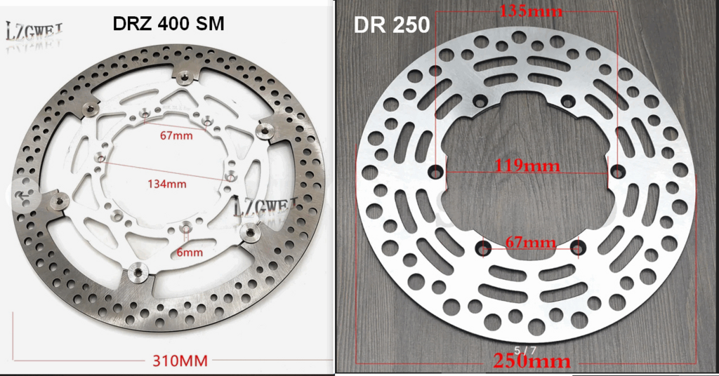

Привет!
А никто не в курсе, у передних тормозных дисков DR-Z400SM и DR-250 DJEBEL посадочные на ступицу случайно не одинаковые? Нашел вот такие фото с размерами, вроде совпадают, но лучше спросить тут..)
сообщение 11.11.2025, 19:23
Сообщение #74
Сообщений: 6561
Ну должны быть одинаковые. У джебеля такой же диск как на дрз-с. А у с и см разница в диаметре вроде только.
maxxsco
сообщение 11.11.2025, 19:49
Сообщение #75
Сообщений: 18
Регистрация: 13.5.2020
Вставить ник Цитата Из: Краснодарский край
Мотоцикл: Suzuki XF650
вот и я думаю что одинаковые, ведь если расстояние между центрами ближайших отверстий 67, то все остальные размеры уже не могут отличаться..
