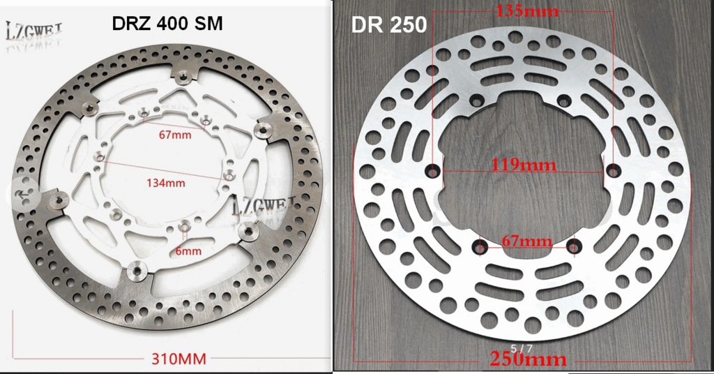

в каталогах посадочные размеры к сожалению не указываются, да и диски которые я сравниваю так и вовсе с алишки) отсюда и желание разобраться, а то лежит без дела купленный адаптер под 320 диск

но ведь я не ищу одинаковые, взаимозаменяемые диски, а сравниваю посадочные размеры у дисков достаточно разных 320 и 250мм исходя из того, что указанно продавцом, вот в чем вопрос, а мегазипом я пользуюсь уже давненько)

maxxsco, если диски одинаковые, как у них будут разные посадочные?

Если номера одинаковые, то, значит, всё одинаковое. В т.ч. и посадочные размеры. Подразумевалось именно это.

эти диски НЕ одинаковые)

134 и 135? Это явная ошибка измерения.

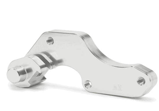

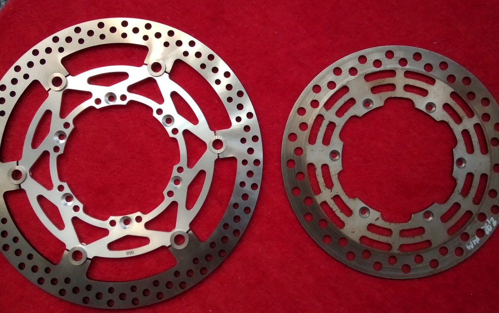

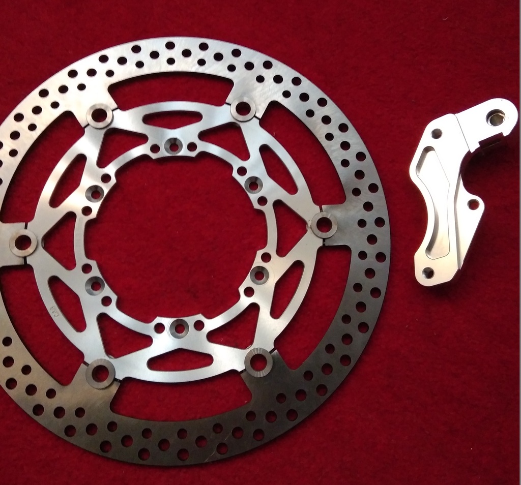

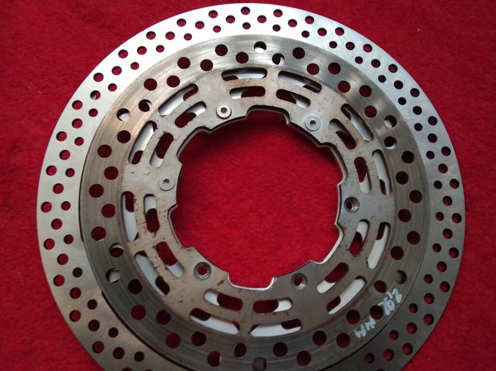

И так, диск с алишки приехал! Вывод:
Диск для Suzuki DR-Z 400 SM по посадочным отверстиям подходит на переднюю ступицу сузуки джебель 250 и если кому то по какой то причине захочется поставить вперед большой диск, то покупаем на алишке переходник для суппорта и готово)
АДАПТЕР https://aliexpress.ru/item/4001272489700.ht...000015552927273
ДИСК https://aliexpress.ru/item/1005005609438416...000033739116139
Полезно: 1

Установил, опробовал, все работает более чем хорошо)
Думаю стоит и колодки подобрать оптимальные по цена-качество.

А в чем смысл составного тормозного диска? Венец там приклепан похоже, не сменный? Снижение веса?
сообщение 2.12.2025, 15:16
Сообщение #94
Сообщений: 23408
Это "плавающий". Меньше должно "вести" при перегреве.

тоже решил попробовать) только диск с озона (3400)
