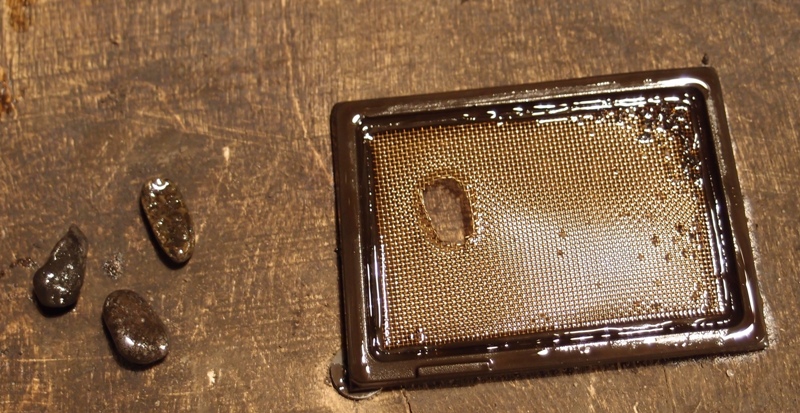

Цитата(WalleSDG @ 8.7.2013, 23:46) *
это какие то камушки.... или какой то тяжеловатый-твердый-хрупкий пластик? не метал
Цитата(chestar700 @ 24.6.2013, 17:16) *
паленые восстанавливаются.
все работает при мануальных допусках.
снимаем сцепу,при синюшных побежалостях чистим шкуркой до нормального металла,ведущие тоже слегка обрабатываем шкуркой.
можно по шайбочке в корзину под пружины подложить.
WalleSDG
сообщение 10.7.2013, 13:38
Сообщение #380
Сообщений: 943
Регистрация: 30.1.2013
Мотоцикл: Suzuki Djebel 250 GPS 1998 г.
Что то я не досмотрел, где у нас такая сеточка?
Я уверен что будет работать и на горелых и на кривых, но мы же все любим своих коней и хотелось бы чтобы все было "по фэн-шую)
