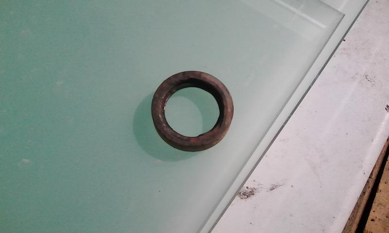

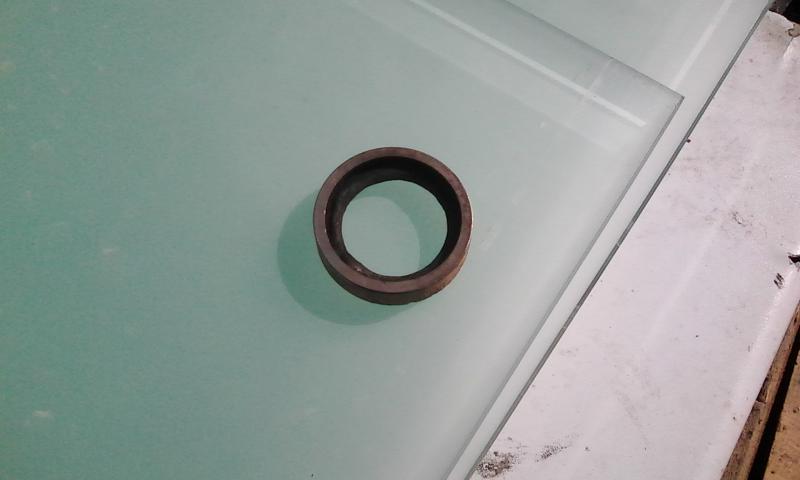

Доброго дня. Катаясь упал, вылетела приемная труба из цилиндра. Разобрал узел, проблема в том что труба в колечко не вставляется. Внимание, вопрос: за счет чего должна держатся труба в этом кольце? У меня такое ощущение, что в Японии кто-то их между собой сварил. Как должно быть на самом деле, как их поженить? Фото кольца.
Если я правильно понял, имеется в виду кольцо на входе глушителя 14181-42A00
Там же "мягкое" кольцо для герметизации соединения вроде как.
В новых каталогах оно вот так выглядит:
А раньше я видел что-то типа этого:

Не, это не то. Там по-моему на конце трубы кольцо приварено и фланцем его к медной прокладке прижимает, не дает трубе из фланца вывалиться. Приварить и дело с концом.

Отвез аргонщику, некоторые его знают, Ульф кличка)))
Совсем не мягкое, и выглядит как кольцо из нержавейки. Сам удивился при разборе. Скорее всего до меня в японии его приварили к трубе. Но вот как должно быть с завода - вопрос пока открытый, у кого новые 200-ки? давайте разберем и посмотрим biggrin.gif

Приварили аргоном, полет нормальный.

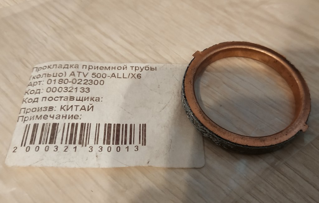

Точно такая же прокладка подходит от квадроцикла CF Moto 500.
Купил в скутерсити в Балашихе (240р). Наружный диаметр 42 мм. Толщина 5мм. Встала как родная.
ATV500-ALL/X6 0180-022300. Надеюсь кому-нибудь пригодится.
