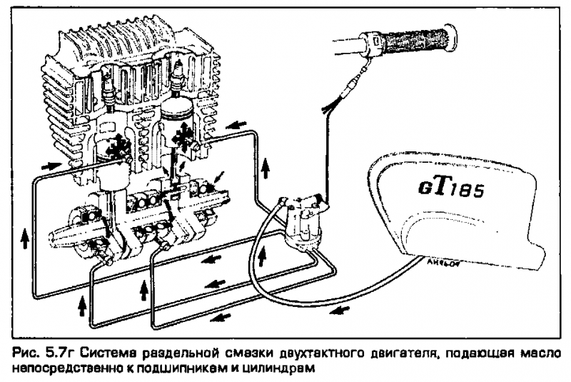

> Виды систем смазок в 2Т
сообщение 3.4.2013, 8:49
Сообщений: 23375
Цитата(Mian @ 2.4.2013, 10:16) *
Насчет отсутствия масла не знаю, а вот от длительной езды с малым количеством масла в топливе точно может, у знакомого такое было недавно.
Цитата(Mian @ 2.4.2013, 14:20) *
CRM250AR. за бортом -28...-32. Маслоподача на зиму не перенастраивалась и система не промывалась за 2 года ниразу. Насос просто не мог прокачать загустевшее на морозе масло в нужном количестве.
На RMX коленвал смазывается маслом в топливе, а не картерным?
- Huandi   Виды систем смазок в 2Т   3.4.2013, 8:49
- - Mian   На 2т двигателе картерного масла не бывает в принц...   3.4.2013, 9:11
- - Huandi   Цитата(Mian @ 3.4.2013, 12:11) На 2т двиг...   3.4.2013, 9:17
|- - Mian   Цитата(Huandi @ 3.4.2013, 12:17) Бывает к...   3.4.2013, 9:25
- - Huandi   Цитата(Mian @ 3.4.2013, 12:25) Есть реаль...   3.4.2013, 11:49
|- - Mian   Цитата(Huandi @ 3.4.2013, 14:49) Но насос...   3.4.2013, 13:26
- - Huandi   Цитата(Mian @ 3.4.2013, 16:26) Это называ...   3.4.2013, 15:20
|- - Mian   Цитата(Huandi @ 3.4.2013, 18:20) Не про э...   3.4.2013, 19:50
- - Huandi   Цитата(Mian @ 3.4.2013, 22:50) Откуда инф...   3.4.2013, 22:52
|- - Mian   Цитата(Huandi @ 4.4.2013, 1:52) Второй на...   3.4.2013, 23:33
- - Bic   Цитата(Huandi @ 3.4.2013, 23:52) Есть сис...   3.4.2013, 23:07
- - Huandi   Вот что-то отдаленно похожее нашел http://webcache...   3.4.2013, 23:09
|- - Mian   Цитата(Huandi @ 4.4.2013, 2:09) Вот что-т...   3.4.2013, 23:44
- - Huandi   Цитата(Mian @ 4.4.2013, 2:33) Возможно ты...   3.4.2013, 23:36
- - Bic   Цитата(Huandi @ 4.4.2013, 0:09) Вот что-т...   3.4.2013, 23:39
- - Huandi   Цитата(Bic @ 4.4.2013, 2:39) Ну дык, эт...   3.4.2013, 23:40
- - Bic   Цитата(Huandi @ 4.4.2013, 0:36) Нет, я пр...   3.4.2013, 23:44
- - Huandi   Цитата(Mian @ 4.4.2013, 2:44) 2 вариант с...   3.4.2013, 23:45
- - Mian   Убедил Вот это эксклюзивное чудо техники, с дополн...   3.4.2013, 23:51
- - Huandi   Двух насосов я не нашел - ту вы правы.   4.4.2013, 0:03
- - Mian   Вот разновидности систем раздельной смазки, некото...   4.4.2013, 0:05
